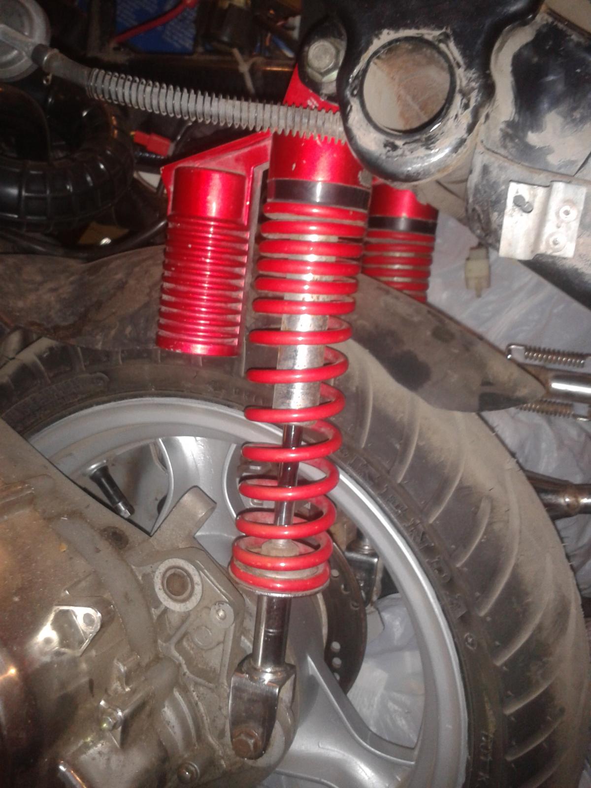

maximpn Опубликовано 20 июля, 2013 Жалоба Поделиться Опубликовано 20 июля, 2013 http://skuterok.ru/magazin/42147.html http://skuterok.ru/magazin/508.html Вот неплохие варианты. Хочу взять makida, конструкция попроще чем в газомаслянных авось дольше прослужат. Я себе такие схватил не разобравшись в их размерах, поскольку ранее стояли стоковые газо-масляные. :) А потом уже при установке обнаружил, что расстояние между пружиной амортизатора и шиной заднего колеса составляет всего 5 миллиметров, что очень мало и при езде небезопасно. Поэтому пришлось их вернуть обратно, продавцу. Что касается цены, то их розничная у нас в Воронеже 2 000, а мелкооптовая 1 400. Поэтому полагаю что продавцу в закупке они обходятся в сумму не более 700 руб. А так амортизаторы качественные, красивые, газо-масляные с регулировкой как величины жесткости пружины и с возможностью подкачки. Но к сожалению, мне они не подошли (нирвана модель образца 2008 года). Поэтому пришлось купить обыкновенные газовые. Цитата Ссылка на комментарий Поделиться на другие сайты Поделиться

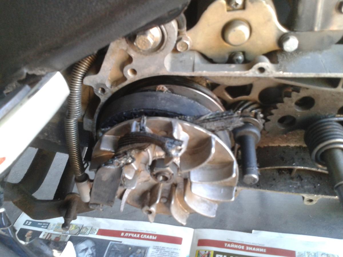

maximpn Опубликовано 20 июля, 2013 Жалоба Поделиться Опубликовано 20 июля, 2013 Вот что бывает когда неправильно установишь ролики вариатора, а именно один из роликов видимо стал немного наперекос. Далее на нем прокатились. Последствия видны на фото ниже. Температура из-за трения ремня вариатора поднялась настолько что стала плавиться алюминевая крыльчатка или передний шкиф вариатора. А температура плавления алюминия 650 градусов. Масло в двигателе почти все испарилось. По щупу не визиализировалось даже когда сильно наклоняли скутер. Но когда сняли верхнюю крышку ЦПГ и чуть крутанули стартер весело забрызгало масло. И это порадовало, Видимо внизу картера двигателя все же чуть чуть было масло, которое выкидывал маслонасос. Значит двигатель сильно перегрели, но не убили. Стальная втулка что на цапфе колевала между щеками переднего вариатора была от температуры фиалетового цвета. Ремень вариатора просто расплавился. Шлицы алюминевой крыльчатки переднего шкифа вариатора поплавились и заплавили стальные шлицы коленвала. Их потом пришлось шылом прочищать. Занятие довольно трудоемкое. Была мысль что сальнику коленвала конец, будет течь масло через сальник цапфы коленвала и надо будет опять половинить двигатель для замены как минимум сальника либо самого коленвала. Но обошлось, слава богу. Сальник видимо выдержал и не сжался. Пока наблюдаемое последствие это течь масла на стыке головки цилиндров с картером двигателя во время движения скутера. Ну и соответственно пониженный ресурс двигателя. После этого сезона скорее всего предстоит замена поршневой. И это как минимум. В покое масло из картера двигателя не течет. Видимо высокая температура сказалась только на прокладке между стыком картера двигателя и головы ЦПГ и не убила сальник коленвала. Поэтому во время осуществления такой простой операции как замена роликов вариатора будьте крайне осторожны и внимательны. Последствия для здоровья вашего двигателя могут быть очень печальными. Цитата Ссылка на комментарий Поделиться на другие сайты Поделиться
Jakson Опубликовано 21 июля, 2013 Жалоба Поделиться Опубликовано 21 июля, 2013 Вот что бывает когда неправильно установишь ролики вариатора, а именно один из роликов видимо стал немного наперекос. Далее на нем прокатились. Последствия видны на фото ниже. Температура из-за трения ремня вариатора поднялась настолько что стала плавиться алюминевая крыльчатка или передний шкиф вариатора. А температура плавления алюминия 650 градусов. Масло в двигателе почти все испарилось. По щупу не визиализировалось даже когда сильно наклоняли скутер. Но когда сняли верхнюю крышку ЦПГ и чуть крутанули стартер весело забрызгало масло. И это порадовало, Видимо внизу картера двигателя все же чуть чуть было масло, которое выкидывал маслонасос. Значит двигатель сильно перегрели, но не убили. Стальная втулка что на цапфе колевала между щеками переднего вариатора была от температуры фиалетового цвета. Ремень вариатора просто расплавился. Шлицы алюминевой крыльчатки переднего шкифа вариатора поплавились и заплавили стальные шлицы коленвала. Их потом пришлось шылом прочищать. Занятие довольно трудоемкое. Была мысль что сальнику коленвала конец, будет течь масло через сальник цапфы коленвала и надо будет опять половинить двигатель для замены как минимум сальника либо самого коленвала. Но обошлось, слава богу. Сальник видимо выдержал и не сжался. Пока наблюдаемое последствие это течь масла на стыке головки цилиндров с картером двигателя во время движения скутера. Ну и соответственно пониженный ресурс двигателя. После этого сезона скорее всего предстоит замена поршневой. И это как минимум. В покое масло из картера двигателя не течет. Видимо высокая температура сказалась только на прокладке между стыком картера двигателя и головы ЦПГ и не убила сальник коленвала. Поэтому во время осуществления такой простой операции как замена роликов вариатора будьте крайне осторожны и внимательны. Последствия для здоровья вашего двигателя могут быть очень печальными. Фигассе!А что,на ходу ничего не настораживало(звук там,динамика,это всё...)? Цитата Ссылка на комментарий Поделиться на другие сайты Поделиться
