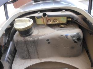

alexskri2009 Опубликовано 16 августа, 2013 Жалоба Поделиться Опубликовано 16 августа, 2013 Начни с проверки всех без иключения трубок. У меня после первого сезона некоторые просто покрылись микротрещинами , по всей длинне. На замену использовал специальную толстостенную трубку вакуумрегулятора для наших ВАЗов. В магазине было два варианта, белый и прозрачный, 80 руб за кусок. Сразу взял два, прозрачных. Заменау топливного фильтра производил? Если нет, на замену также пойдёт автомобильный - цилиндрический, пластиковый с продольным расположением штуцеров. Чей бензин льёш, может с водой или соляркой. По свече. Среднее фото, правый нижний угол, рама, глушитель. Между ними видна катушка зажигания. По проводу найдёш свечу. Необходимо будет снять чёрный пластик, 4 самореза - 2 верхни, 2 нижних. Сидень с шарнира лучше снять. 2 Цитата Ссылка на комментарий Поделиться на другие сайты Поделиться

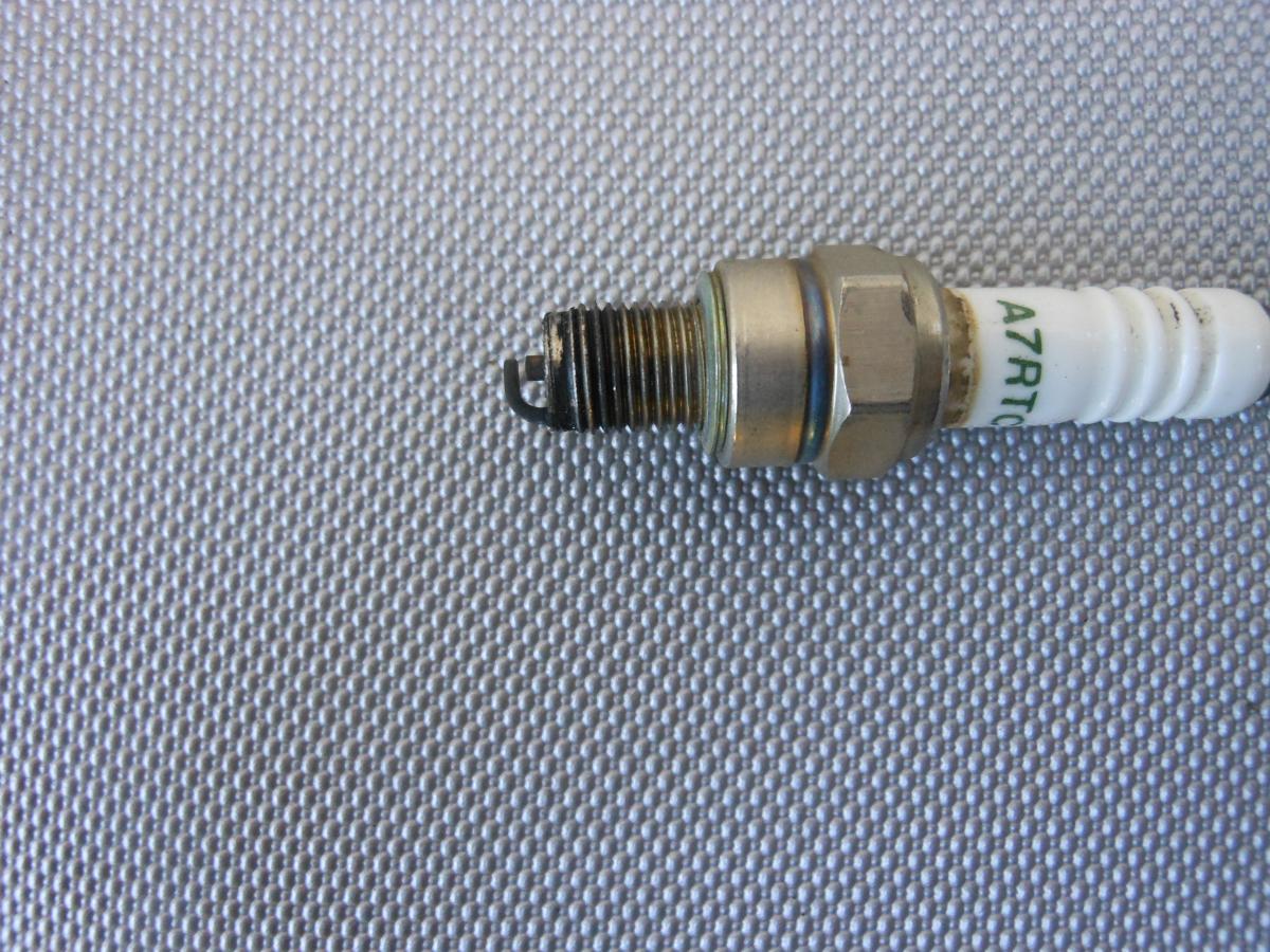

Лепра Опубликовано 17 августа, 2013 Жалоба Поделиться Опубликовано 17 августа, 2013 В сервис свозил. Дело в том, что он (сервис) тут один. И механики там туповатые. Город тут маленький, так что с сервисом не всё хорошо. Мне там сказали следующее "Оставляйте, через неделю приходите. Скорее всего вариатор". Продули воздушный фильтр и отпустили с миром. Но, есть один момент, что после сервиса скутер снова поехал. Не как раньше, но до 90 я его разогнал. Сегодня вечером поеду на нем в Питер (140 км) с пассажиром. Ссыкотно немного :) Посмотрим как он себя поведет. На счет оборотов никакого секрета нету. Я подумал, что ты спросил про холостые (ты же не уточнил). Ты съязвил в ответ, потом я съязвил. Занавес. А так, когда я не мог его разогнать больше 40, то обороты были 5000. Максимальные. Свечу достал. Внешние интернеты мне подсказали, что она в порядке. Кстати, пока доставал свечу, увидел один интересный шланчеГ. Он никуда не втыкается одним концом, закупорен. И там какая-то моча. Что это за шланг и какую роль играет? Что там за жидкость и белая шняга. И должно-ли так быть? Он меня не напрягает, но для общего развития знать хочу. Я ведь только учусь :) Фотку шланга с мочей прилагаю. Цитата Ссылка на комментарий Поделиться на другие сайты Поделиться

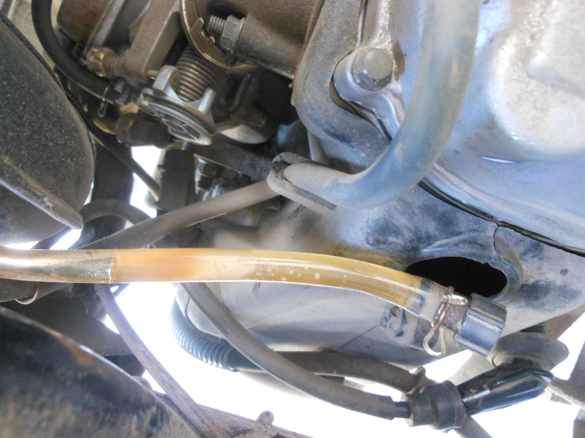

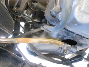

DiRSeN Опубликовано 17 августа, 2013 Жалоба Поделиться Опубликовано 17 августа, 2013 Кстати, пока доставал свечу, увидел один интересный шланчеГ. Он никуда не втыкается одним концом, закупорен. И там какая-то моча. Что это за шланг и какую роль играет? Что там за жидкость и белая шняга. И должно-ли так быть? Он меня не напрягает, но для общего развития знать хочу. Я ведь только учусь :) Фотку шланга с мочей прилагаю. От крышки цилиндра отходит шланг и подходит к фильтру. Через него пары масла смачивают паралоновый фильтр для лучшей фильтрации воздуха. А в шланге прозрачном считай что конденсат паров, просто сливай иногда и все. 1 Цитата Ссылка на комментарий Поделиться на другие сайты Поделиться

alexskri2009 Опубликовано 17 августа, 2013 Жалоба Поделиться Опубликовано 17 августа, 2013 Кстати, пока доставал свечу, увидел один интересный шланчеГ. Он никуда не втыкается одним концом, закупорен. И там какая-то моча. Что это за шланг и какую роль играет? Что там за жидкость и белая шняга. И должно-ли так быть? Он меня не напрягает, но для общего развития знать хочу. Я ведь только учусь :) Фотку шланга с мочей прилагаю. От крышки цилиндра отходит шланг и подходит к фильтру. Через него пары масла смачивают паралоновый фильтр для лучшей фильтрации воздуха. А в шланге прозрачном считай что конденсат паров, просто сливай иногда и все. Шланг отходящий от крышки КЛАПАНОВ к воздушному фильтру называется сапуном, и относится к системе вентиляции картера двигателя, но ни как ни для смачивания воздушного фильтра. Фильтр в Ниване классический - бумажный, сухой. В боксе воздушного фильтра есть маленький отсек закрытый металической пластиной. Вот в этом отсеке и происходит МАСЛОВОДООТДЕЛЕНИЕ системы вентиляции картера двигателя. Во время работы двигателя в боксе воздушного фильтра создаётся некоторое разряжение, которое и затягивает в этот маленький отсек следующее - пары масла, воды, угарные газы прорвашиеся в картер - особенно при сильном износе колец В этой прозрачной трубке и есть эта МОЧА. Её надо периодически сливать снимая заглушку, не забыва потом одеть обратно. Про периодичность слива ничего сказать не могу, просто заглянул - на дне - потом заглянул - половин - слил - забыл на время. 2 Цитата Ссылка на комментарий Поделиться на другие сайты Поделиться
