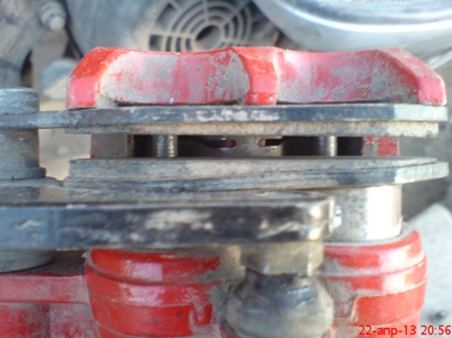

alexskri2009 Опубликовано 18 марта, 2014 Жалоба Опубликовано 18 марта, 2014 Всем доброго времени суток! Как и все, жду не дождусь начала сезона. В прошлом году, уже в конце сезона, заметил, что рычаги тормоза продавливаются почти до конца, чтоб скутер начал тормозить. В этом году купил тормозную жидкость, чтобы долить. Знакомые автомобилисты говорят, что это плохой симптом и доливка тормозной жидкости может не помочь. Типа, тормозуха не тратится и не доливается. У кого есть опыт, подскажите, как быть и куда смотреть. Одна из причин. Ход тормозного рычага стал больше в следствии неравномерного износа тормозных колодок. Для понимания фото, задний суппорт. Пояснение. Перекос суппорта во время торможения - люфт в отверстиях для направляющих пальцев. Проверка. Нужен помощник наблюдатель. Зажимаем рычаг тормоза, переднего или заднего, толкаем несколько раз скутер вперёд и сразу назад. Помощник фиксирует что происходит с суппортом. Передний суппорт однопоршневой, износ равномерный. Мне колодок хватает приблизительно на 3500 км. Хотел зменить на двух поршневой, но потом отказался по вышеописанной причине. Родной очень даже неплохо справляется. Задний суппорт двухпоршневой. Приблизительно на 3000 км, хотя колодки по площади больше передних почти в 2 раза, да и задний тормоз используется менее активно. Цитата
Doctor Avic Опубликовано 25 марта, 2014 Жалоба Опубликовано 25 марта, 2014 Одна из причин. Ход тормозного рычага стал больше в следствии неравномерного износа тормозных колодок. Для понимания фото, задний суппорт. Износ колодок.JPG Пояснение. Перекос суппорта во время торможения - люфт в отверстиях для направляющих пальцев. Проверка. Нужен помощник наблюдатель. Зажимаем рычаг тормоза, переднего или заднего, толкаем несколько раз скутер вперёд и сразу назад. Помощник фиксирует что происходит с суппортом. Передний суппорт однопоршневой, износ равномерный. Мне колодок хватает приблизительно на 3500 км. Хотел зменить на двух поршневой, но потом отказался по вышеописанной причине. Родной очень даже неплохо справляется. Задний суппорт двухпоршневой. Приблизительно на 3000 км, хотя колодки по площади больше передних почти в 2 раза, да и задний тормоз используется менее активно. В источнике люфта нужно быть уверенным! На моей Нирване и перекос и волнообразная выработка тормозного диска была вызвана люфтом в ступице. Только после его устранения удалось привести задний тормоз в рабочее состояние. Цитата
