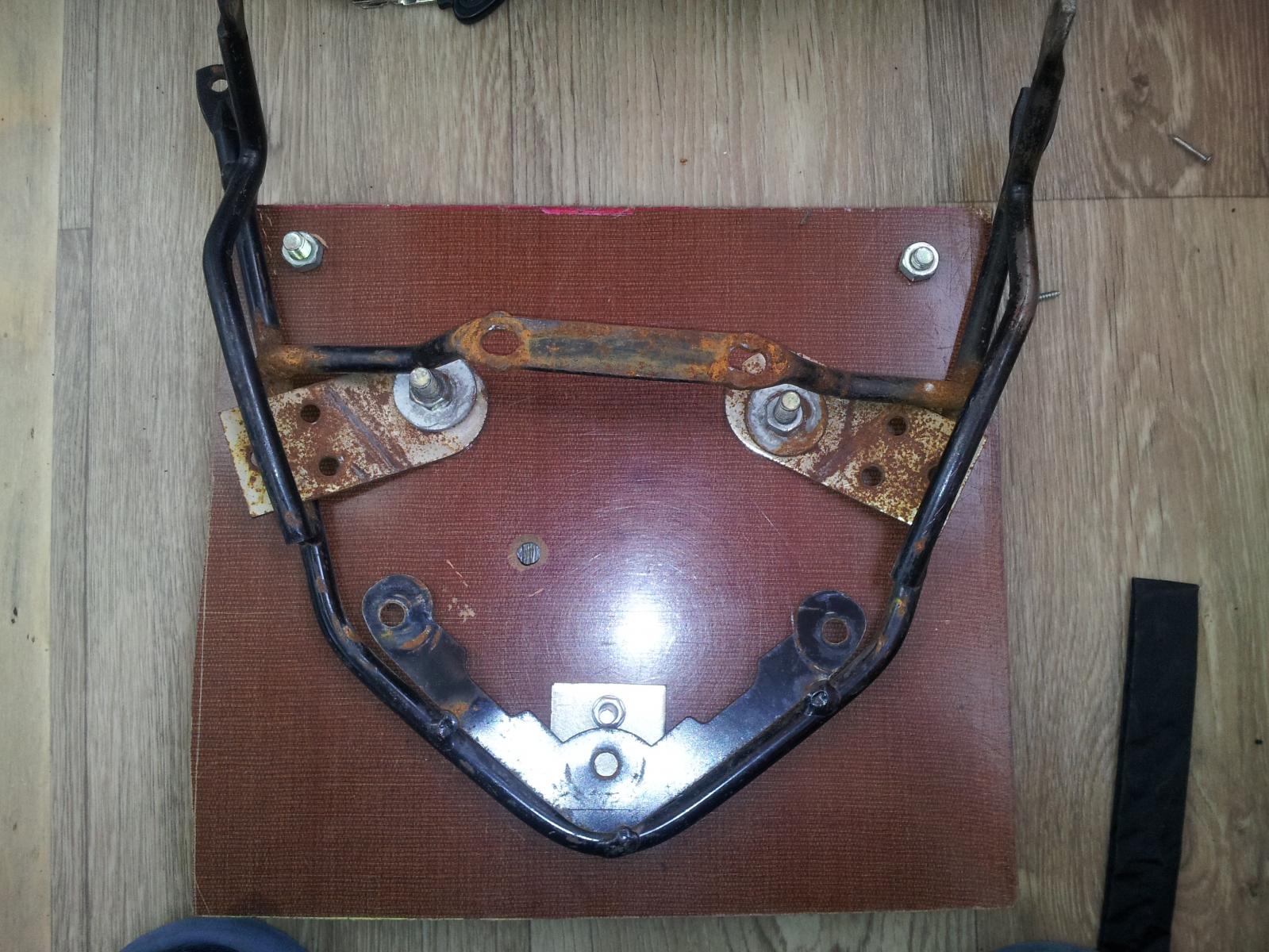

Q275 Опубликовано 6 апреля, 2014 Жалоба Опубликовано 6 апреля, 2014 Здравствуйте, а был у кого нибудь опыт установки кофра на нивану? Подскажите как это сделать? Купил обычный кофр со съемной площадкой, а она как то и не подходит, я и пластик снял - так тоже не получается, как быть? Цитата
Вадимыч Опубликовано 6 апреля, 2014 Жалоба Опубликовано 6 апреля, 2014 Скорее всего у вас отверстия не совпадают. Берете дрель и вперед. Цитата
alexskri2009 Опубликовано 6 апреля, 2014 Жалоба Опубликовано 6 апреля, 2014 Установлен SHAD 29, то же съёмный по конструкции. Вместо штатного изготовлен (сварен) самодельный каркас из прутка диаметром 10мм. В местах крепления к скутеру какркас имеет плоские элементы из стали толщиной 4мм. Кофр для надёжности прикреплён вместе с площадкой намертво. Для крепления кофра к каркасу были использованы мебельные гайки, глухие http://stroj-instrument.ru/index.php?route=product/product&product_id=500 , и мебельные винты с такой же плоской головкой, под шестигранный ключ. Цитата
Q275 Опубликовано 7 апреля, 2014 Жалоба Опубликовано 7 апреля, 2014 Там дело даже не в совпадении дырок, а в том что площадки как таковой нет,если ставить на пластиковую накладка,то не ровная площадка не встает, а если ее снять там крепить некчему,если только наваривать что то к нему Цитата
Q275 Опубликовано 7 апреля, 2014 Жалоба Опубликовано 7 апреля, 2014 Может кто то что придумал,поделитесь тогда,спасибо! Цитата

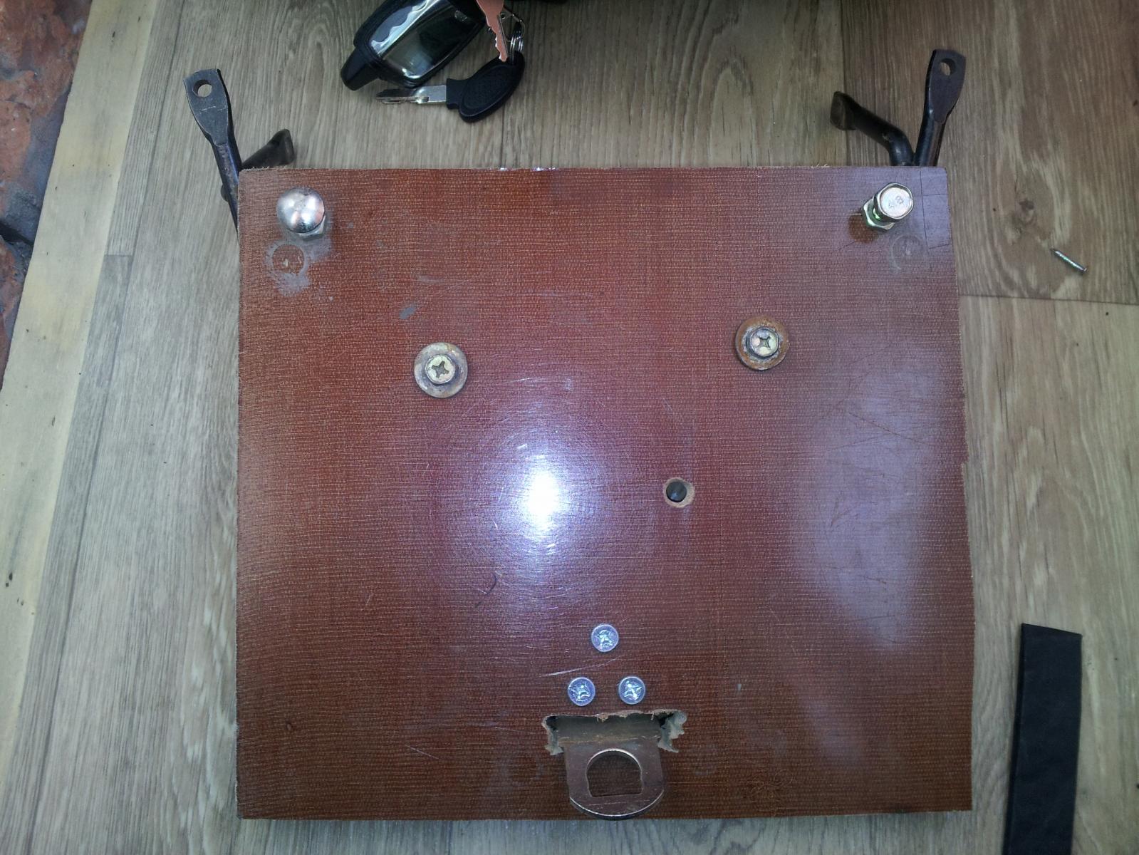

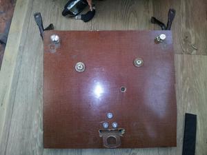

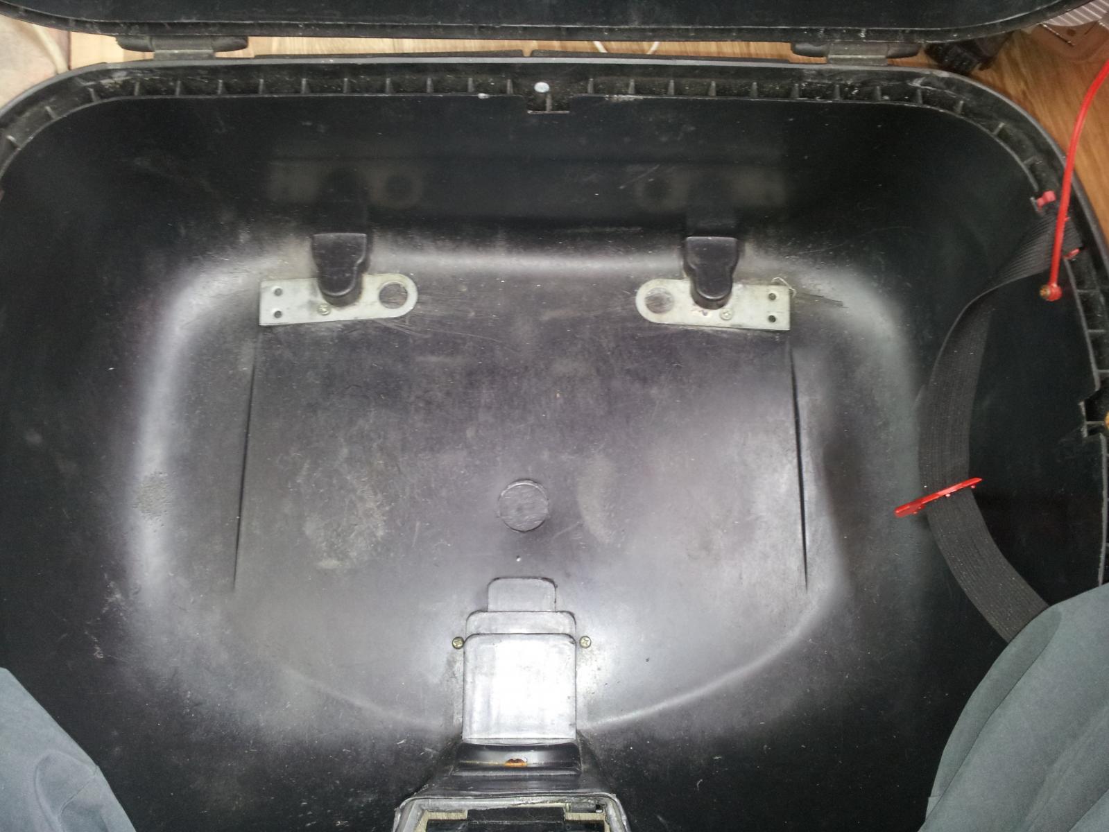

td27 Опубликовано 7 апреля, 2014 Жалоба Опубликовано 7 апреля, 2014 я площадку сам сваял из текстолита. выглядит хоть и корявенько,зато сидит надёжно. родная китайческая сказала "кря" после двух поездок в Уссурийск. в кофре сделал пропилы и вставил мет.пластины. таким макаром сохранилась "съёмность" чемодана. испытывал всё на той же "дороге" результат порадовал: компрессор,набор ключей и ещё кое-какой шмурдяк вкупе с препаршивейшей гравийкой не смогли совладать с колхозингом Цитата
Q275 Опубликовано 8 апреля, 2014 Жалоба Опубликовано 8 апреля, 2014 Спасибо всем за ответы, но мож у кого получилость как то на родной багажник припостырить, поделитесь! Цитата

td27 Опубликовано 10 апреля, 2014 Жалоба Опубликовано 10 апреля, 2014 вот то что получилось в итоге Цитата
