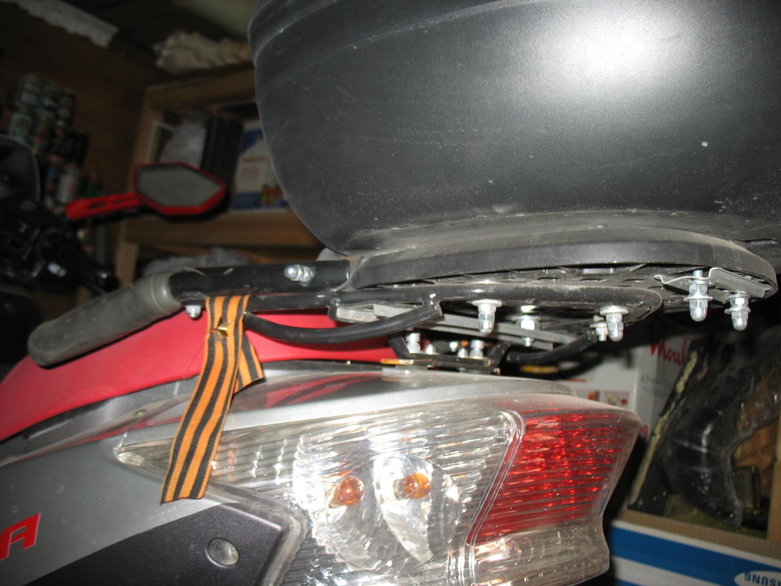

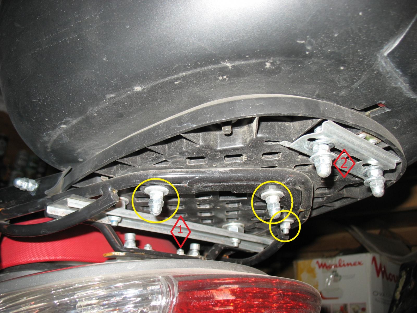

Viktor Опубликовано 10 апреля, 2014 Жалоба Опубликовано 10 апреля, 2014 Доброго дня!У меня установлен кофр WIRZ 717 на нирвановский родной багажник.На сколько помню докупал болты подлиннее,шайбы увеличенные и 2 DIN-рейки -через них я и притянул площадку от кофра к багажнику скутера.В гараж попаду завтра вечером ,сфотографирую,выложу,может вам пригодиться. А на права категория "А"я отучился год назад.Учился 3 месяца в группе категории "В" в группе я был один на "А",но по городу несколько классов от этой автошколы,на экзамене было около 20 мотоциклистов.Цена 7000 сюда входит и теория и вождение(это у нас в городе).Номер получил(1500р),страховка 2700!!! :blink: на 9 мес. Здравствуйте, а был у кого нибудь опыт установки кофра на нивану? Подскажите как это сделать? Купил обычный кофр со съемной площадкой, а она как то и не подходит, я и пластик снял - так тоже не получается, как быть? Цитата

Viktor Опубликовано 11 апреля, 2014 Жалоба Опубликовано 11 апреля, 2014 Кофр сфоткал,но потех причинам выложить не могу-не понимаю почему,но когда нажимаю кнопку "Прикрепить Файл" Опера вылетает совсем,Эксплорер сообщает о проблемах на сайте и закрывает страницу.попробую с ноута... Цитата
Viktor Опубликовано 11 апреля, 2014 Жалоба Опубликовано 11 апреля, 2014 WIRZ 717 Ну вот,получилось,загрузил. Жёлтыми кругами выделены места,где отверстия совпали на площадке и на багажнике.Длинной рейкой№1 дополнительно притянута площадка,а короткой №2 прижат сам кофр к площадке(т.е. он уже не быстросъёмный) Дороги у нас в городе такие, что и потерять можно кофр. Экзамены даже не расчитывал сдать с первого раза-сдал без ошибок с первого.Кроме занятий в автошколе готовился и занимался дома-на компьтере поставил прогу с билетами,и каждый день билетов по 5 отвечал.И так по кругу-в течении всей учебы до экзаменов.А вождение-на первом занятии подумал,что это мой провал,и думал сдамся,но научился.Сдавали и учились на Восходе 3м- ,я на мотоцикле всю юность провёл,но в качестве пассажира,а водить ни когда и не умел. Цитата

Андрюха Губин Опубликовано 14 апреля, 2014 Жалоба Опубликовано 14 апреля, 2014 Вставлю и свои пять копеек по установке кофра. На стандартный багажник (при снятой пластиковой облицовке) установить можно как быстросъемный, так и обычный, но под обычный не помешало бы металлическую пластину подложить по всему периметру кофра (между багажником и кофром). Про запасные части - не забываем еще тросик газа Цитата
