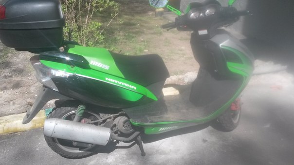

KEMEPOBO Опубликовано 27 мая, 2014 Жалоба Опубликовано 27 мая, 2014 Купил в прошлом году весной скутер, Ирбис Нирвана, обкатку проходил среднем образом, то есть больше шести дести на нём не ездил, допустимая при обкатке 30-40 км/ч. Первая проблема с ним возникла на второй день после покупки, на боковой подножке есть приваренная скоба которая служит как педаль выдвяжения подножки, с начало она гнулась и задевала за дорогу при наклоне скутера, приходилась её выпрямлять, в конце концов она отломилась, обратно приваривать я её не стал, потому как можно без труда открыть подножку и без неё. Через неделю забился воздушный фильтор, скутер стал захлёбываться на средних оборотах, начинаеш набирать резво разгон и он как будто теряет мощность, похоже как на двух целиндровых отказывает один цилиндор, после продувки фильтра стало всё в порядке, но не надолго, после катания по сухой, глинистой и пыльной дороге фильтор опять забился, эту проблему получилось решить не сразу, сначала я решил заменить губку в воздуха заборнике на более плотную чем заводская, это помогло, но раз в неделю всё ровно приходилось продувать фильтор. Из воздуха заборника выходит короткий патрубок, и берёт воздух с двигательного отсека, который в сваю очередь обдувается через прорези в передней стенке двигательного отсека, воздух засасывается из передней части скутера и вся пыль из под переднего колеса летит туда. По этому я решил поставить гофрированный шланг от обычной раковины на патрубок воздуха заборника и отвести его назад, к моему удивлению он подошёл очень точно на патрубок, мне даже не пришлось ставить не каких хомутов, после этой доработки фильтор не пришлось чистить не разу. Следующие проблемы с ним получились из-за плохой сборки и плохого металла, откручивался сам по себе карбюратор, задние колодки, глушитель, после небольшого пробега лучше всё проверить, часто срывается резьба на раме и болтах крепления к ней. Ещё сильная вибрация вариатора после обкатки. Теперь о хорошем. После обкатки свои заявленные характеристики он держит, скорость 95км/ч иногда больше, зависит от направления ветра, в гору тянет очень хорошо, два человека по 100 килограмм в любую гору у нас на посёлке, больше приходится волноваться за ходовку чем за двигатель, сильно тяжело, а вообще обычно втроём ездим, я, жена и сын, прошёл полторы тысячи уже, больших проблем не возникало. Удручает Ваше сообщение. Одна ошибка в инструкции может привести к катастрофическим последствиям. А тут...... Опасаюсь я следовать советам людей с такой низкой квалификацией. Но за попытку поделиться своим опытом, спасибо. 2 Цитата

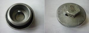

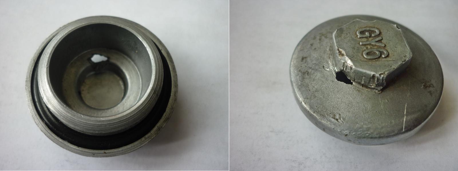

Jakson Опубликовано 2 июня, 2014 Жалоба Опубликовано 2 июня, 2014 Вот наглядный пример того,что сдуру можно и ... пробку сломать.Как я спутал резьбу?А чёрт его знает как.Благо,в магазине сказали,что имеется в наличии.Завтра поеду. 1 Цитата
