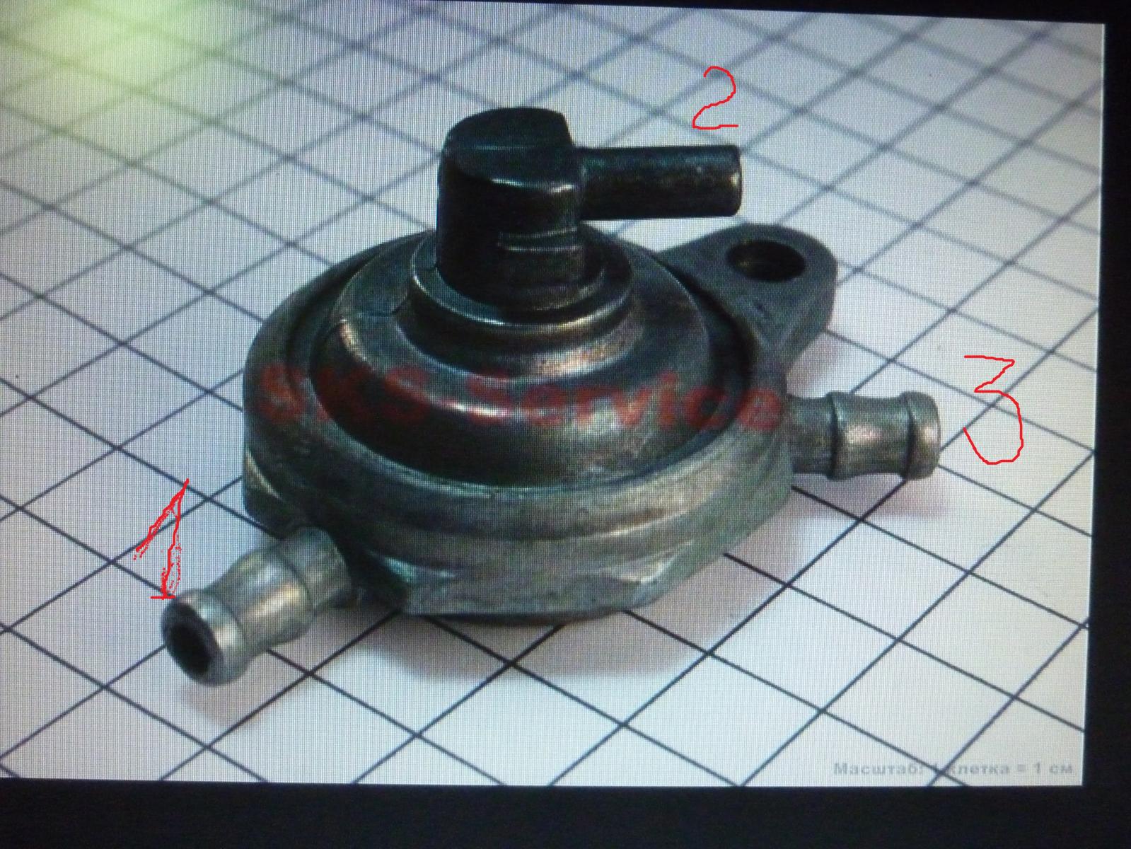

Jakson Опубликовано 16 июня, 2014 Жалоба Опубликовано 16 июня, 2014 Мужики,нужен совет:сегодня снял карбюратор-промыл,продул.Начал заводить,пару раз"схватил" и-трындец!Не заводится.Судя по всему,не поступает бензин.Ручку"газа"накручиваю,но когда отворачиваю болт слива топлива из карбюратора-ноль.Снял второй раз-внутри сухо.Разбирал по видео,да и в прошлом году всё получилось на раз.Что посмотреть нужно?Заранее благодарю. Цитата
Kreator Опубликовано 16 июня, 2014 Жалоба Опубликовано 16 июня, 2014 Снимите трубку с тройника, что уходит к крану топливному, ртом воздух оттуда втяните. Должен быть слышан звук открывающегося клапана, и бензин должен набежать в камеру карбюратора. Долго набирать не нужно, несколько секунд. Можно предварительно снять трубку, с которой бензин поступает в карбюратор, тогда ещё и видно будет всё. Цитата
Jakson Опубликовано 16 июня, 2014 Жалоба Опубликовано 16 июня, 2014 Снимите трубку с тройника, что уходит к крану топливному, ртом воздух оттуда втяните. Должен быть слышан звук открывающегося клапана, и бензин должен набежать в камеру карбюратора. Долго набирать не нужно, несколько секунд. Можно предварительно снять трубку, с которой бензин поступает в карбюратор, тогда ещё и видно будет всё. Как говорится-извиняюсь за тупость,но можно по картинке подсказать? Цитата
Kreator Опубликовано 16 июня, 2014 Жалоба Опубликовано 16 июня, 2014 Из отверстия 1 идёт трубка на топливный фильтр и далее в карбюратор, в штуцер 3 идёт бензин из бензобака (у меня кран прикручен к баку, немного другое строение, поэтому порядок могу перепутать). Из штуцера 2 идёт трубка на металлический тройник вблизи карбюратора (на картинке эта трубка пришла справа). Вот из этой второй трубки надо вытягивать воздух. При этом открывается вакуумный клапан, и бензин должен течь по первой трубке. Цитата
alexskri2009 Опубликовано 17 июня, 2014 Жалоба Опубликовано 17 июня, 2014 Немного уточню. 1-бензобак через фильтр, 2- к тройнику. от впускного патрубка, 3-к штуцеру карбюратор. Смотрел у себя. за ошибки не бить, с мобильного. Цитата
Viktor Опубликовано 17 июня, 2014 Жалоба Опубликовано 17 июня, 2014 (изменено) https://disk.yandex.ru/client/published%7Cslider/disk/Копия%20TRIM_20140609_192250.avi Вот вроде получилось сделать ссылку на мою проблему описанную выше http://www.china-moto.ru/forum/topic/902-irbis-nirvana-150cc/page-86#entry90931 Извините,не получилось... Изменено 20 июня, 2014 пользователем Viktor Цитата
Jakson Опубликовано 18 июня, 2014 Жалоба Опубликовано 18 июня, 2014 Из отверстия 1 идёт трубка на топливный фильтр и далее в карбюратор, в штуцер 3 идёт бензин из бензобака (у меня кран прикручен к баку, немного другое строение, поэтому порядок могу перепутать). Из штуцера 2 идёт трубка на металлический тройник вблизи карбюратора (на картинке эта трубка пришла справа). Вот из этой второй трубки надо вытягивать воздух. При этом открывается вакуумный клапан, и бензин должен течь по первой трубке. Спасибо.Сегодня буду пробовать дальше. Цитата
Jakson Опубликовано 18 июня, 2014 Жалоба Опубликовано 18 июня, 2014 Да!Я-таки старый идьёт!Как оказалось-перепутал трубки топлива и возхдуха.Но!Что характерно,трубка потолще шла на тонкий конец насоса,а тонкая-соответственно на толстый.Дурдом!В итоге-всё поставил как надо,завёл и рванул сегодня соточку на новом ремне и чистом карбюраторе! Цитата
