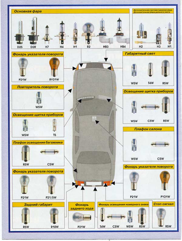

Q275 Опубликовано 7 июля, 2014 Жалоба Опубликовано 7 июля, 2014 Q275, в фаре находятся две двухнитевые лампы Н4, 35ватт/35ватт плюс две, вроде безцокольные, лампочки габаритов так что там с завода стоит на габариты какие лампы??? Цитата
alexskri2009 Опубликовано 7 июля, 2014 Жалоба Опубликовано 7 июля, 2014 так что там с завода стоит на габариты какие лампы???Имя лампочкам W5W, безцокольная. Смотрим здесь http://ns2.2car.ru/choice_recommendation/images/items_images/group_1/item_29/img_36.jpg Еще ребята используют Т10, светодиодные. Смотри сообщения на предыдущей странице . 1 Цитата
Doctor Avic Опубликовано 7 июля, 2014 Жалоба Опубликовано 7 июля, 2014 Ребята так расскажите мне про фару там две лампы Н4 на ближний и дальний и две на габариты? Правильно? А на габариты какие лампы стоя,??? У меня перегорел один габарит, какие купить??? На ближнем и дальнем двухнитевая лампа с каждой нитью на 35 Вт. В габаритах бесцокольная лампа на 5 Вт (12V 5W) На снимке её патрон вместе с диодом: Цитата

Q275 Опубликовано 8 июля, 2014 Жалоба Опубликовано 8 июля, 2014 Имя лампочкам W5W, безцокольная. Смотрим здесь http://ns2.2car.ru/choice_recommendation/images/items_images/group_1/item_29/img_36.jpg Еще ребята используют Т10, светодиодные. Смотри сообщения на предыдущей странице . а Т13 подойдут? Цитата
Viktor Опубликовано 8 июля, 2014 Жалоба Опубликовано 8 июля, 2014 Только сейчас разглядел, что у вас габарит в той же фаре, что и лампа ближнего. Такое расположение быстро выведет из строя диоды габарита, которые не любят высокой температуры от соседа. :( Спасибо,не знал.Теперь дело сделано,время покажет.Быстро сгорят,потом сделаю выводы. Цитата
alexskri2009 Опубликовано 8 июля, 2014 Жалоба Опубликовано 8 июля, 2014 а Т13 подойдут? Скорее всего нет. Резиноподобный патрончик, в который устанавливается лампа W5W, Т10, по диаметру чуть больше диаметра самой лампочки. Далее, всё это вставляется в отверстие в фаре, и за счёт незначительного сжатия патрончика происходит фиксация. Диаметр Т13 на несколько миллиметров больше отверстия в фаре. Цитата
