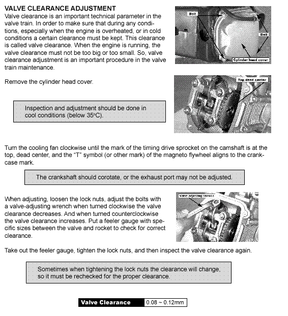

alexskri2009 Опубликовано 28 июля, 2014 Жалоба Поделиться Опубликовано 28 июля, 2014 Мою проблему все проигнорили Да нет. В теме неоднократно поднималась тема по регулировке зазоров. И все делают по разному. Регулируют кому как нравится, а кто как прочитал инструкцию. В сервис мануале на 157 двигатель написано следующее; страница 15 Последняя строка Valve Clearens 0.08~0.12 мм и есть зазоры. Температура двигателя во время проверки и настройки ниже +35 0 С. Здесь можно скачать инструкцию по движку http://www.150cc.ru/remount/gy6-150cc-157qmj-service-manual.html Здесь кое что про клапана http://www.motorev.org.ua/article.php?id=38 1 Цитата Ссылка на комментарий Поделиться на другие сайты Поделиться
Q275 Опубликовано 29 июля, 2014 Жалоба Поделиться Опубликовано 29 июля, 2014 Да нет. В теме неоднократно поднималась тема по регулировке зазоров. И все делают по разному. Регулируют кому как нравится, а кто как прочитал инструкцию. В сервис мануале на 157 двигатель написано следующее; страница 15 Регулировка.GIF Последняя строка Valve Clearens 0.08~0.12 мм и есть зазоры. Температура двигателя во время проверки и настройки ниже +35 0 С. Здесь можно скачать инструкцию по движку http://www.150cc.ru/remount/gy6-150cc-157qmj-service-manual.html Здесь кое что про клапана http://www.motorev.org.ua/article.php?id=38 спасибо огромное! Цитата Ссылка на комментарий Поделиться на другие сайты Поделиться

Jakson Опубликовано 29 июля, 2014 Жалоба Поделиться Опубликовано 29 июля, 2014 Да нет. В теме неоднократно поднималась тема по регулировке зазоров. И все делают по разному. Регулируют кому как нравится, а кто как прочитал инструкцию. В сервис мануале на 157 двигатель написано следующее; страница 15 Регулировка.GIF Последняя строка Valve Clearens 0.08~0.12 мм и есть зазоры. Температура двигателя во время проверки и настройки ниже +35 0 С. Здесь можно скачать инструкцию по движку http://www.150cc.ru/remount/gy6-150cc-157qmj-service-manual.html Здесь кое что про клапана http://www.motorev.org.ua/article.php?id=38 Инструкция классная.себе давно скачал.Жаль,без перевода.Пробовал в Гугле переводить-получается нечто !Хотя.и так довольно понятно.Правда,про зазор клапанов пишут разное:тут столько,в других изданиях(в т.ч. инструкции по скутеру)-0,05. Цитата Ссылка на комментарий Поделиться на другие сайты Поделиться
Kreator Опубликовано 29 июля, 2014 Жалоба Поделиться Опубликовано 29 июля, 2014 Правда,про зазор клапанов пишут разное:тут столько,в других изданиях(в т.ч. инструкции по скутеру)-0,05. По-разному пишут, да. 0,05 - минимум, что советуют. Меньше - опасно прогаром клапана и износом коленвала и коромысел, т.к. начинается интенсивное трение. И то, 0,05 только на впускном клапане. На выпуск рекомендуют не меньше 0,07, т.к. он греется значительно больше. Я себе 0,06 и 0,09 поставил. Цитата Ссылка на комментарий Поделиться на другие сайты Поделиться
