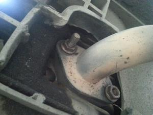

Лепра Опубликовано 31 июля, 2014 Жалоба Поделиться Опубликовано 31 июля, 2014 Ребята, я паникую. Залез я под свой Харлей, чтобы подкрутить гайки глушителя, который постоянно раскручиваются и увидел, что одна шпилька сломалась пополам. Шпильки новые купил, а вот как открутить старую, я не знаю. Снимать головку цилиндра очень не хочется, по-этому максимум, что могу, то это опрокинуть скут на бок. Сначала попробовал крутануть пассатижами, но сильных усилий не прилагал, а то резьба сорвется, ведь гайка, хоть на кончике, но висит там. Фото ниже. Еще, решил проверить масло, а там его нет. Практически вообще нет. Оно может вытечь, когда на бок скут кладешь? Откуда оно вообще может течь? Никаких капель на асфальте не было ни разу. Ай нид хелп. Цитата Ссылка на комментарий Поделиться на другие сайты Поделиться

Шустик Опубликовано 31 июля, 2014 Жалоба Поделиться Опубликовано 31 июля, 2014 Лепра, чего-то странные гайки у Вас. В автомагазинах есть латунные высокие, они не прикипают. ПО две штуки на шпильку плюс гровер между ними. А старые шпильки - снимать глушак и выкручивать. Возможно на горячем движке легче стронутся. ПС: просьба замерить диаметр выхлопной трубы. Цитата Ссылка на комментарий Поделиться на другие сайты Поделиться
Doctor Avic Опубликовано 31 июля, 2014 Жалоба Поделиться Опубликовано 31 июля, 2014 Первое,, не паниковать! Второе, брызнуть WD, приготовиться к операции (инструмент). Третье, проехаться до полного разогрева ДВС. Последнее, приготовленным инструментом крутануть шпильку..... Если не поможет, будем это место удалять! ;) Надеюсь, не придется! Цитата Ссылка на комментарий Поделиться на другие сайты Поделиться
Лепра Опубликовано 31 июля, 2014 Жалоба Поделиться Опубликовано 31 июля, 2014 Лепра, чего-то странные гайки у Вас. В автомагазинах есть латунные высокие, они не прикипают. ПО две штуки на шпильку плюс гровер между ними. А старые шпильки - снимать глушак и выкручивать. Возможно на горячем движке легче стронутся. ПС: просьба замерить диаметр выхлопной трубы. Гайки изначально были вообще обычные. Они открутились и потерялись по дороге. Эти гайки с лепестками (с фланцем), та которая на обломке шпильки, держится (как ни странно), вторая развинчивается иногда. Завтра попробую шпильки снять. Спасибо за советы. Отпишусь. Цитата Ссылка на комментарий Поделиться на другие сайты Поделиться

Лепра Опубликовано 1 августа, 2014 Жалоба Поделиться Опубликовано 1 августа, 2014 Шпильку вытащил. Замучался, но вытащил. Купил новый глушитель. Замучался, но кое-как установил. Старый треснул по шву. Про масло пока не знаю. Засек, сколько его в баке, а там посмотрим. Кстати, у кого какой глушак стоит? Цитата Ссылка на комментарий Поделиться на другие сайты Поделиться
