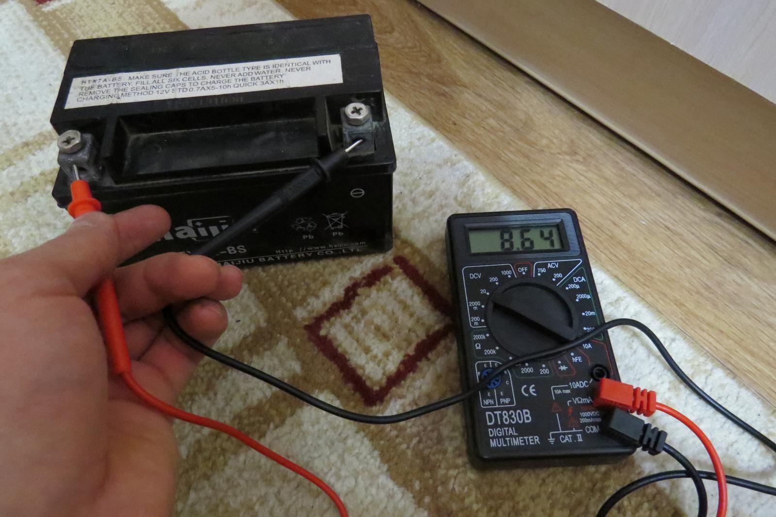

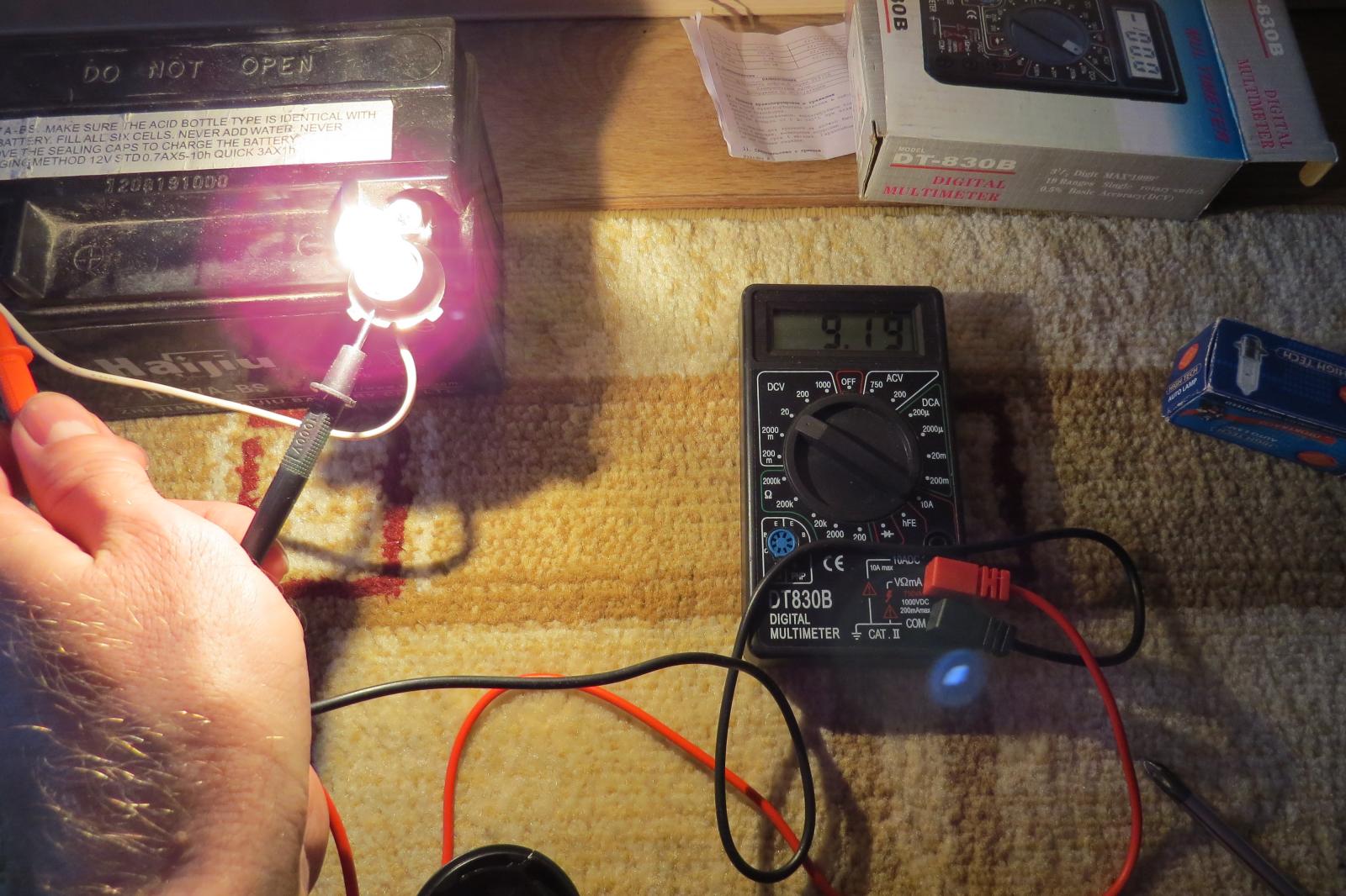

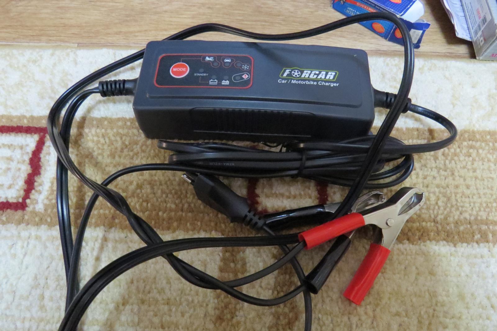

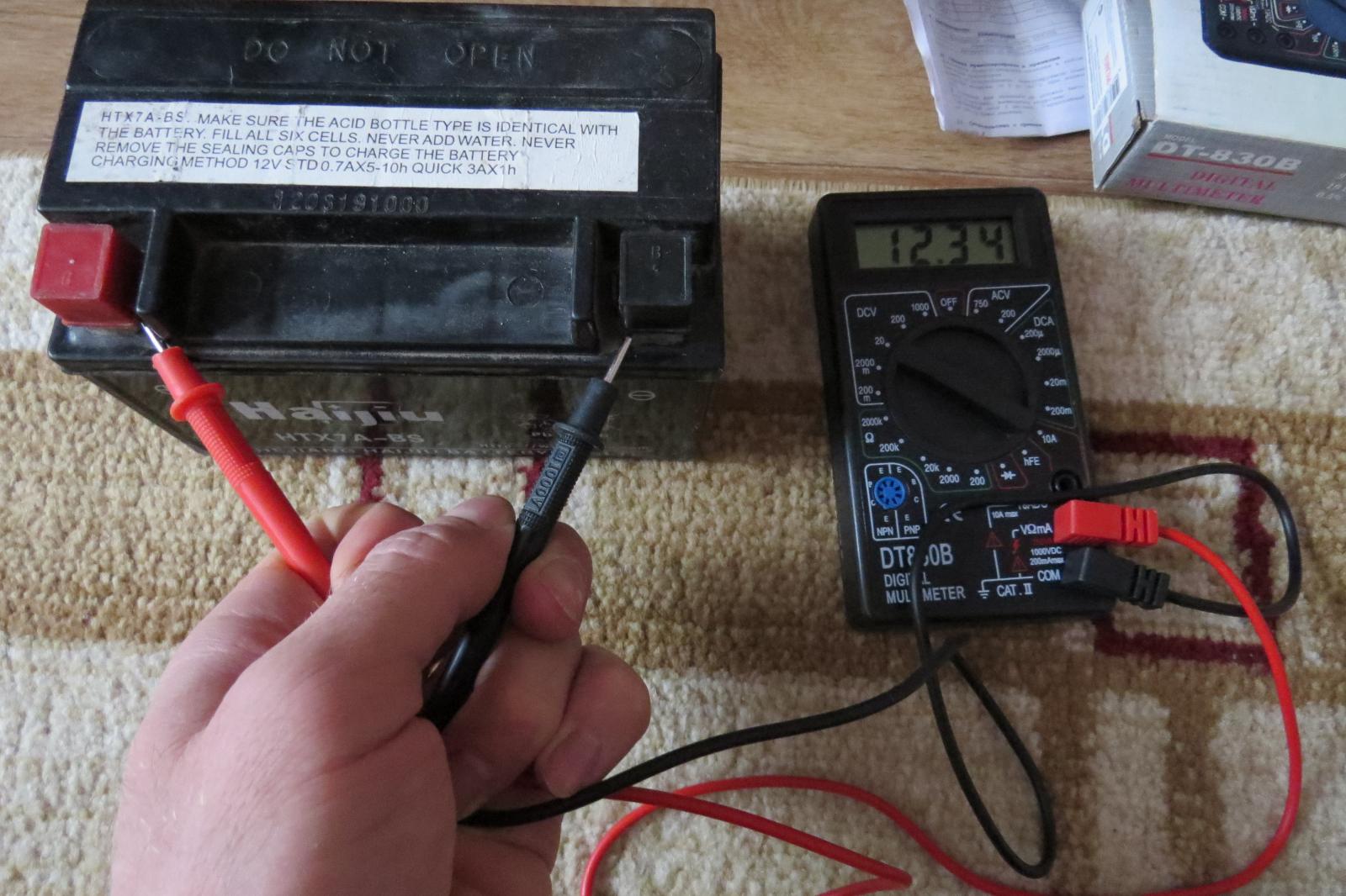

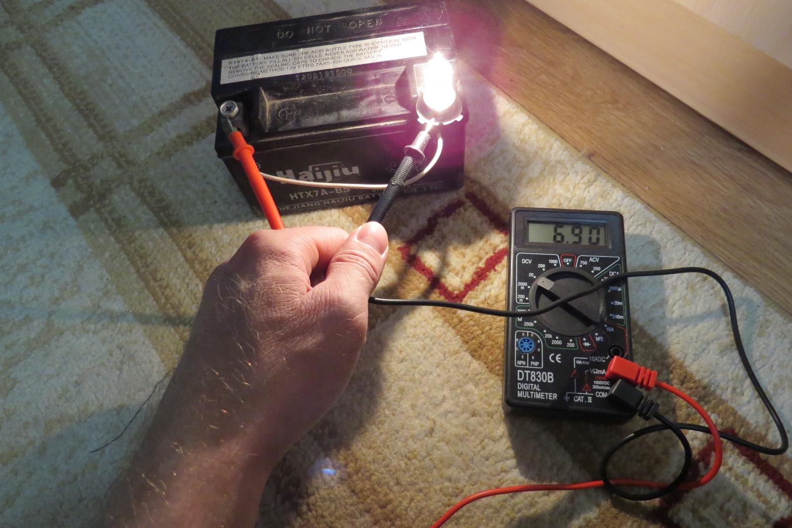

Viktor Опубликовано 28 декабря, 2014 Жалоба Поделиться Опубликовано 28 декабря, 2014 С наступающим Новым годом Товарищи скутеристы! Ходил в гараж,брал с собой аккумулятор,хотел завести но заряда хватило 2 раза по 2 секунды.Не завёл.Дома зарядил-12,7в ,разрядил лампочкой до 9,5 в ,опять зарядил-показывает12,6в. Что,за 2 сезона "умер"?Акб был в комплекте,думаю как у всех такой: Цитата Ссылка на комментарий Поделиться на другие сайты Поделиться
