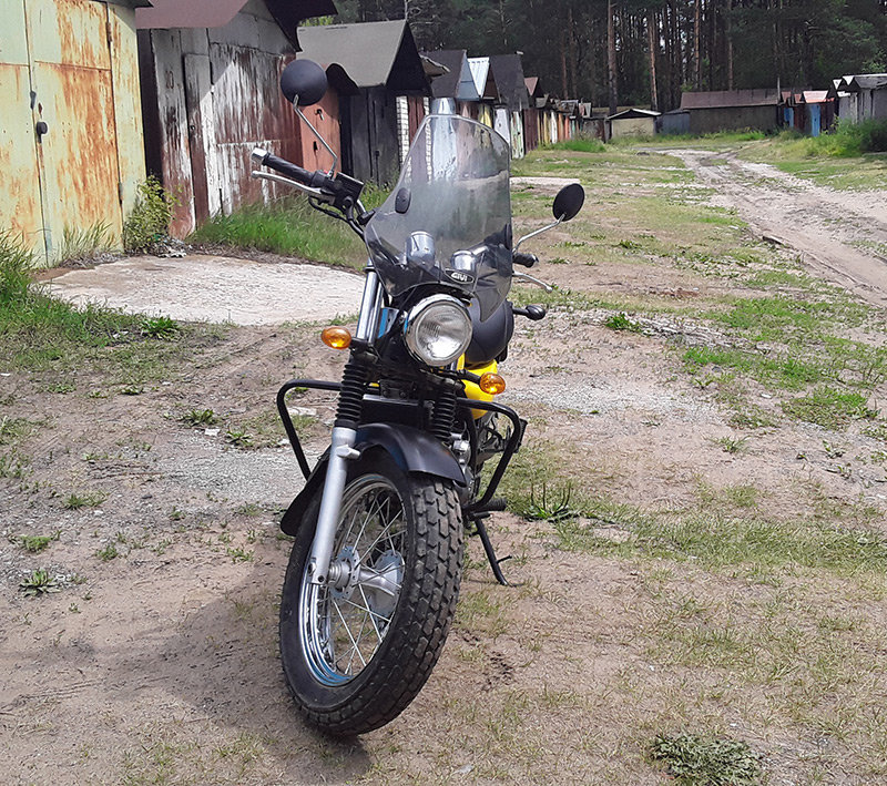

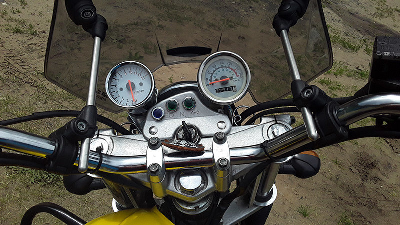

Билли Опубликовано 4 июля, 2019 Жалоба Опубликовано 4 июля, 2019 Салют. парни! Немного доколхозил своего Мотяна. Что сделал: покрасил крылья в чёрный цвет, поставил гофры на переднюю вилку, установил тахометр, установил брызговик на заднее крыло, чтобы не закидывало грязью нижнее ухо крепления амортизатора, поставил дуги. Мотом доволен, заезжал на нём в конкретные матом не выражаться!. Фото прикрепляю. Сейчас по моей неопытности, а точнее из-за отсутствия информации о моторе, Мотян умер. Попробую в выходные его реанимировать. Вкратце скажу. что оборвало цепь ГРМ. Это не вина китайцев, а моя неопытность плюс идиотская конструкция механизма ГРМ. Если кому интересно, расскажу подробно. 2 Цитата

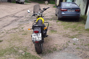

Alex_Zh Опубликовано 18 июля, 2019 Жалоба Опубликовано 18 июля, 2019 (изменено) Тоже малость натюнячил свой )) Изменено 18 июля, 2019 пользователем Alex_Zh Цитата
