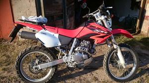

Genriz Опубликовано 6 сентября, 2016 Жалоба Опубликовано 6 сентября, 2016 Вот я и стал обладателем немножко "древнего" япа! )) Внешность как у нового. Полный сток. Из допов - защита двигателя, багажник, проставки руля. Пробег на приборке в момент покупки - 13333км. Уж не знаю, на сколько реальный, но будем ориентироваться в дневнике именно на эту цифру. )) После того, как приехал на нем домой за 80км, стал замечать, что иногда в двигателе проскакивает какой-то хаотичный цокот. При осмотре перед покупкой как-то не удалось такое услышать. Сначала поднял панику. Кто-то из бывалых японоводов приговаривал цепь ГРМ. Конечно, я был готов к дополнительным расходам после покупки, но как-то не рассчитывал, что это так скоро произойдет. )) Но! Это все было еще до "послепродажного" осмотра, который необходимо делать после покупки любой б/у техники. В общем, начал с проверки зазоров клапанов. Бинго! Зазоры в 2 раза больше предписанных в мануале. Похоже, что их и не регулировали никогда.)) Выставил, собрал, завел. Цокота не услышал. Прогрел минут 10-15. Тихо. Немного прокатился по гаражному ряду. Цокот так и не появился. ) Ура! Проблема решена. Больше пока жаловаться не на что. )) В ближайшее время планируется замена масла, проверка сеточки-фильтра в раме. Ну и конечно "злая" резина. ) В итоге имеем начало "истории": 13333км - покупка 13421км - регулировка клапанов 5 Цитата

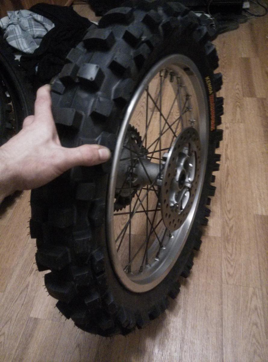

Genriz Опубликовано 14 сентября, 2016 Автор Жалоба Опубликовано 14 сентября, 2016 Пробег 13600 - меняю резину на "злую". Цитата

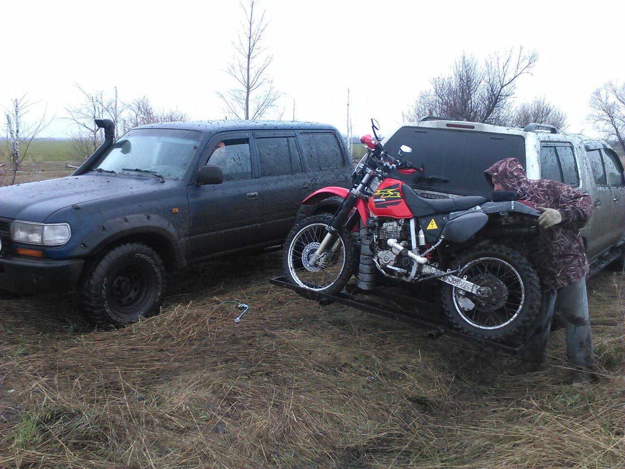

Пан Евгений Опубликовано 30 апреля, 2017 Жалоба Опубликовано 30 апреля, 2017 https://vk.com/video56795244_456239068?list=b53defccee5407e306 На днях неплохо катнулись,порвал цепь.Пришлось возвращятся в город за машиной А мот в овраге ночевал всю ночь. на следующий день еле нашли Цитата
