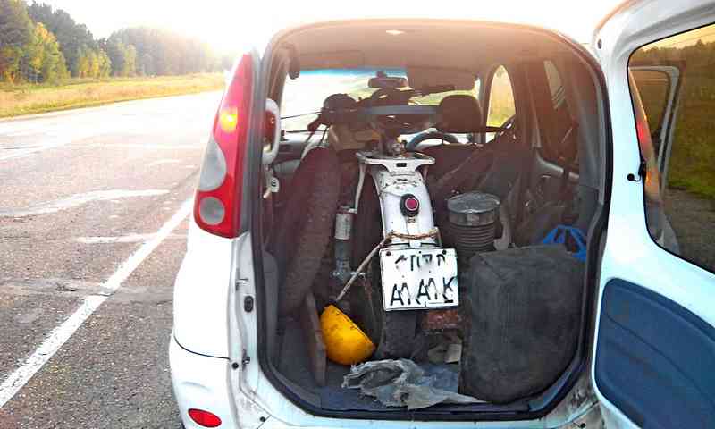

jurist Опубликовано 17 сентября, 2016 Жалоба Опубликовано 17 сентября, 2016 На днях катнулся за 450км в соседнюю область в поселок с интересным названием Яя, посмотреть-прикупить очередную железку. Посмотрел, купил. Мотоцикл м-61 1960гв. Данный экземпляр является скорее мотоциклом м-72, т.к. имеет мотор с нижним расположением клапанов, установленный одним из предыдущих владельцев. Но так-как в ПТС числится м-61, то пусть он им и будет в дальнейшем. Чтоб он вошел в машину, пришлось отвязать и разобрать коляску. Ну и бонусом шел второй двигатель. Груженый "Фунтик" присел на задним мост, и бодро побежал домой, слепя встречных ближним светом фар. На следующий день, чтоб не выгружать мотоцикл, съездил в гаи для регистрации. Сверку номеров прошел нормально. Но т.к. в ПТС написано "мотоцикл с коляской", у меня возник вопрос насчет полноправной эксплуатации мота без бокового прицепа. Зашел к начальнику Мрэо за разъяснениями. Тот пообещал получить на неделе ответ, а так как оказался мотоциклистом, проболтали с полчаса о том о сем. Кстати, задал ему вопрос по поводу восстановления техники из утилизации, говорит бери доверенность от живого хозяина и восстановим. Так что появилась мысля всеж легализовать Иж-49 из соседней темы. Вот так у меня появился оппозит!Фото по ссылке: https://goo.gl/photos/1eRyiutFbzafLiY58 8 Цитата

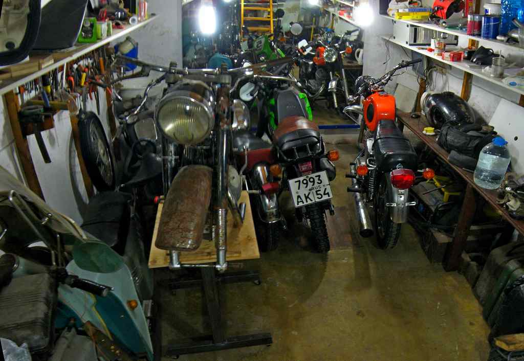

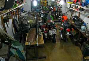

jurist Опубликовано 18 сентября, 2016 Автор Жалоба Опубликовано 18 сентября, 2016 Пока все сунул в подвал гаража 3х6. Работать там уже тесновато, семь единиц... :blink: Сменить гараж пока нет возможности. Буду как-то уплотняться. Цитата

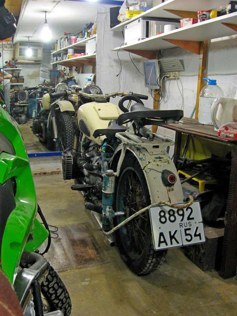

TIMICH Опубликовано 27 сентября, 2016 Жалоба Опубликовано 27 сентября, 2016 блин я тоже с размещением мучаюсь, за гаражом еще 1 моя машина и в гараже 1 иж юпитер в кадр не попали))) хорошо пока у товарища гараж пустой и три мота держу в соседнем гараже иначе реально работать не возможно Цитата

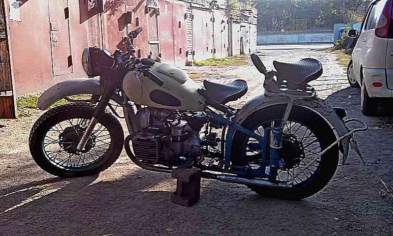

jurist Опубликовано 13 июня, 2018 Автор Жалоба Опубликовано 13 июня, 2018 Наконец-то приступил к мотоциклу. Ремонт-восстановление планируется глубокий, но бюджетный и не аутентичный, так как хочу мотоцикл для редких покатушек, а не для выставок. Перво-наперво разобрал! Внутри мотора жуть! Грязи местами несколько миллиметров! Только на мойку мотора потратил литров пятнадцать бензина.Прикидываю что буду менять. Будут заменены по мотору: ЦПГ, клапана, коленвал, подшипники, задняя опора коленвала, хочу с сальником(сейчас стоит с войлочной набивкой), карбюраторы поставлю китай pz-30, глушители заменю на К-750(подвернулись по-случаю). Генератор хочу переделать на 12 вольт заменив обмотку возбуждения и РР. Но пока не знаю где купить, возможно самому придется вникать и перематывать. По ходовке: заменю колеса на Урал-турист хром, заменю вилку на такой-же как и сейчас неоригинал от к-750, но с нормальным живым хромом, поставлю боковую подставку, т.к. мотоцикл будет одиночкой, поставлю низкое переднее крыло. По зажиганию и заднему редуктору еще нет четкого понимания — вникаю. Наверно редуктор всеж будет заменен под одиночку, девятка или десятка. Цитата
jurist Опубликовано 13 июня, 2018 Автор Жалоба Опубликовано 13 июня, 2018 Восстановление мота потихоньку двигается вперед.Отпесочил расточеные цилиндры, притер клапана. Заменил втулки верхних головок шатунов. Приобрел новые поршни, пальцы, кольца, подшипники и сальники.Клапана предварительно отдал для проточки рабочей части.Очистил и оцинковал часть деталей и крепежа.Обработал «утятницу» и крышку зажигания.Полирнул перья вилки. Буду ставить верхние.Поставил подножки.Центральная:боковая:На очереди сборка мотора, рихтовка и подгонка крыльев и бака, а также ремонт заднего редуктора с заменой главной пары. 1 Цитата
