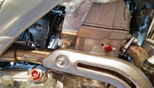

Снял ЕГР, сфотографировал как выглядит, красная заглушка на на цилиндре, это место где он был подключен.
Смысл такой, в момент разряжения во впускном коллекторе (тоненькая резиновая трубочка) клапан ЕГР открывался и пропускал выхлопные газы из цилиндра (металлическая трубка) в фильтрбокс (толстый резиновый шланг) откуда эти выхлопные газы повторно засасывались в карбюратор и добавлялись в рабочую смесь.

Подскажите пожалуйста, где вы взяли такую заглушку или как её правильно обозвать чтобы найти?
