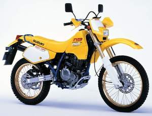

GGG Опубликовано 5 марта, 2017 Автор Жалоба Опубликовано 5 марта, 2017 (изменено) Прототип ВМ 250 Эндуро. Нашел! Suzuki DR 250SH 1989 Изменено 5 марта, 2017 пользователем GGG Цитата

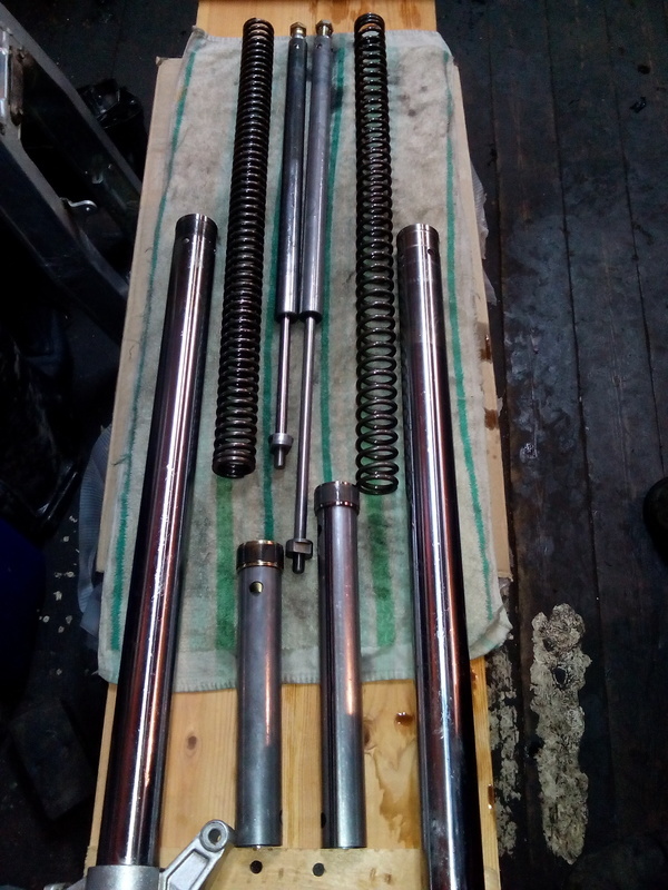

iyd Опубликовано 7 сентября, 2017 Жалоба Опубликовано 7 сентября, 2017 В 04.03.2017 в 20:13, GGG сказал: Получается надо всего 3 запчасти поменять и все? Измерил ход штока в картридже . 80+190=270мм. Т.е. ход вилки в 250 мм картридж отработает. Папробую для начала просто проставки выточить на шток чтобы +40мм добавить в вылету вилки. Сейчас 210 будет 250. У меня в статике вылет вилки 180мм. Когда я сажусь 155мм. Значит будет 220 и 195 мм соответственно. 220мм это значит башинг на внутренней трубе уже будет ниже нижней траверсы, значит перья буду вытягивать над траверсой верхней на 30 мм. Под руль все равно проставки буду ставить. Но теперь нужно защиту перьев искать другую. Родных по длинне уже не хватит. От бм Дакара пойдет? Родные все равно дольше 2 месяца не живут, ломаются внизу в ебенях когда назад тащишь мот... Следующий шаг будет увеличение пружины от урала или от ts125 найду, и тогда проставки уберу, но нужно делать новый на 50 мм длинне трубку, которая пружину поджимает. Цитата

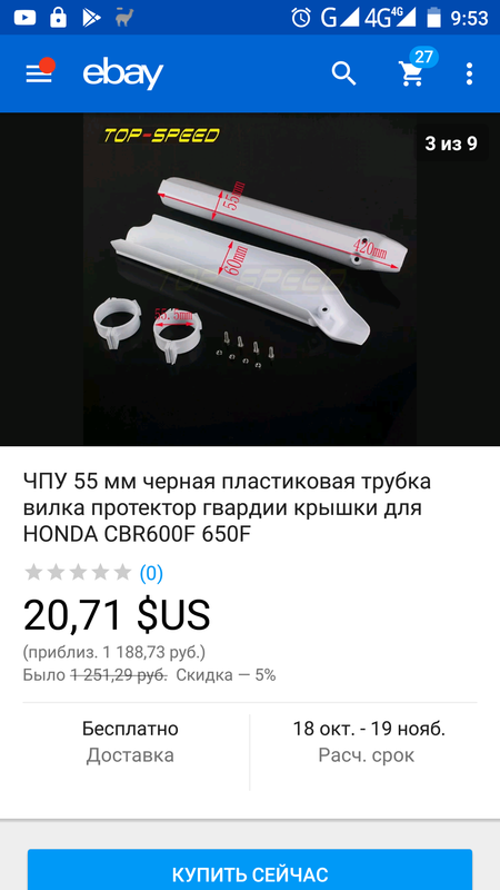

iyd Опубликовано 8 сентября, 2017 Жалоба Опубликовано 8 сентября, 2017 Вот, кстати, на ебее защита пера. Вроде дожна подойти. И длинна 42 см (у нас же 38 см?) Цитата
