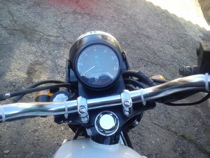

mazepa2000 Опубликовано 3 августа, 2017 Автор Жалоба Опубликовано 3 августа, 2017 Не факт,она будет перед стеклом БетВинг.Мне круглая не нравиться тем,что у нее нет часов. Цитата

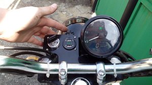

vovanmotoracer Опубликовано 3 августа, 2017 Жалоба Опубликовано 3 августа, 2017 Ну это дела вкуса, каждый решает сам. На всякий случай выложу ссылку на панель. Там кстати есть быстрая доставка, мне за неделю долетела да и еще курьером прямо к дому привезли. И еще , у этой панели очень короткие провода, пришлось все наращивать. 1 Цитата

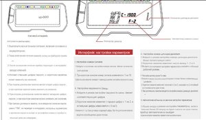

Prizrak4x4 Опубликовано 23 апреля, 2018 Жалоба Опубликовано 23 апреля, 2018 Товарищ подкинул китайскую приборку, для определения что это, и как оно настраивается. Снял для него кино, может и тут кому-то интересно будет... Также перевел для него инструкцию по подключению и настройке. Приборка.docx 2 Цитата

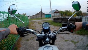

mazepa2000 Опубликовано 6 мая, 2018 Автор Жалоба Опубликовано 6 мая, 2018 Следующая пошла. На вопрос нафига две, сразу и отвечу.Не удобно наклонять голову вниз и смотреть на бак.Привык, что бы приборы, были всегда в поле зрения. Кстати по яркости диодов.Вот,солнечный день.Но если солнце будет светить прямо в панель,то думаю видно будет очень плохо.Но у меня на родной панели,эти все лампочки есть. 2 Цитата

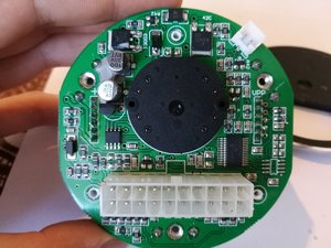

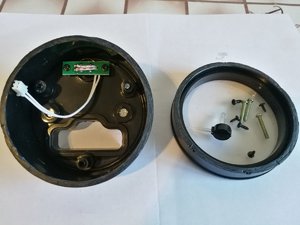

Alex_Frolov Опубликовано 18 мая, 2018 Жалоба Опубликовано 18 мая, 2018 Приветствую! Четвертый сезон (и 4600 км) пройдено с довольно популярной приборкой с али. С недавних пор перестал гореть индикатор включенных габаритов. Хоть это и самая "ненужная" лампочка, но должно работать все, в итоге разобрал эту приборку. Приборка по задумке китайцев неразборная, корпус из толстого пластика намертво склеен, поэтому аккуратно распилил корпус по шву ножовкой по металлу. А что внутри - две платы спаяны бутербродом, чтоб добраться до светодиодов надо снять пластиковую белую накладку, а винты ее крепления находятся между платами - надо распаивать. Плюнул на это дело, соберу обратно как было. Корпус склею черным герметиком, или на худой конец изолентой (ессно черной) замотаю. Присматриваюсь к новым приборкам, отталкивает малое количество заказов и то, что только один продавец ими торгует. Требования - классический "неспортивный" внешний вид, тахометр до 12000 тыс.об. (а лучше до 10000), часы. https://ru.aliexpress.com/item/motorcycle-speedometer-hot-sell-motorcycle-parts-universal-speedometer/1633152391.html?spm=a2g0s.13010208.99999999.262.7c9f3c00n5ihmH https://ru.aliexpress.com/item/Motorcycle-Instrument-Universal-Aluminium-LCD-Digital-Speedometer-Tachometer-Odometer-Backlight-Gauge/32830143700.html?spm=a2g0s.13010208.99999999.272.7c9f3c00n5ihmH Да, вопрос в первую очередь к Александру (мазепа2000) - АЗ-1 без проблем наматывает пробег? Тоже хочу накрутить, правда самодельной моталкой на микросхеме К561ЛН2, все лады и газели ей мотают. Цитата
mazepa2000 Опубликовано 18 мая, 2018 Автор Жалоба Опубликовано 18 мая, 2018 5 минут назад, Alex_Frolov сказал: АЗ-1 без проблем наматывает пробег? Тоже хочу накрутить, правда самодельной моталкой на микросхеме К561ЛН2, все лады и газели ей мотают. Пока все крутились,которые пробовал. За фото спасибо,так подробно ее кишки еще не попадались.Будем знать,у кого спросить,если что. И еще,на ваш мот,хорошо впишется панель.которую я не однократно упоминал и ставил.Зачем,брать что то не понятное и новое..По сути то ваша,тоже самое,но более мелкая и в другом корпусе. Цитата
Alex_Frolov Опубликовано 18 мая, 2018 Жалоба Опубликовано 18 мая, 2018 2 минуты назад, mazepa2000 сказал: За фото спасибо,так подробно ее кишки еще не попадались.Будем знать,у кого спросить,если что. Пожалуйста. Я думаю при неисправности проще новую заказать, благо она одна из самых дешевых - 1600 на данный момент. Твоя приборка на лифане тоже нравится, все есть, и тахометр до 10000 - будет работать почти вся шкала. Вот форма только не та, и выступ этот спереди, как большой зуб) Была бы круглая - цены бы ей не было! Вот эта вообще шик конечно, но ценник, непонятно есть ли настройки. Да и шкалы спидометра и таха размечены до 160 и 16000об, куда столько https://ru.aliexpress.com/item/motorcycle-tachometer-speedometer-fuel-meter-universal-aguge/1988221026.html?spm=a2g0s.13010208.99999999.265.a3583c00otH7AD 1 Цитата
