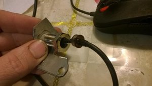

shorsik Опубликовано 2 февраля, 2019 Жалоба Опубликовано 2 февраля, 2019 2 минуты назад, mazepa2000 сказал: Передаю вам в руки и консультации Вот если в руки передадут, тогда и можно посмотреть, приборка не работает или датчик. А ремонтировать по письмам и сообщениям - это всё равно что секс по телефону. Я так ремонтировать не умею, мне лично нужно руками щупать, глазами смотреть. По проверке приборки уже подсказал, замыкать выводы с платы. А на датчик и полупроводники примерные ссылки вот: Датчик как раз со светодиодом, сигнализирующим о работе. Подобный (не именно у этого продавца)я покупал и ставил, работает. Полупроводник - точно не скажу, такой маркировки или нет. Там может чувствительность и напряжение питания разные. Да и полярность магнитного поля, но это ерунда. Вот даешь на него питание, подносишь к одной стенке (одна только рабочая, придется при замене ноги гнуть на 90 градусов) магнит и у него сигнальный вывод начинает звониться на непомню уже какой, толи минус, толи плюс. Ссылки лишь для примера, но никак не рекомендация именно этого продавца и именно этого изделия. 1 Цитата
Vitallio Опубликовано 3 февраля, 2019 Жалоба Опубликовано 3 февраля, 2019 (изменено) Спасибо други, на датчике действительно есть светодиод, только он нифига не загорается...а светодиод всегда должен гореть??? Изменено 3 февраля, 2019 пользователем Vitallio Цитата
Vitallio Опубликовано 3 февраля, 2019 Жалоба Опубликовано 3 февраля, 2019 (изменено) решил разобрать датчик..нету светодиода по факту, есть просто обманка..внутряшка залита каким то компаундом очень твердым, не могу пока что его расколупать.. Изменено 3 февраля, 2019 пользователем Vitallio Цитата
Vitallio Опубликовано 3 февраля, 2019 Жалоба Опубликовано 3 февраля, 2019 17 часов назад, shorsik сказал: . По проверке приборки уже подсказал, замыкать выводы с платы. пробовал, ноль эмоций... Цитата
shorsik Опубликовано 3 февраля, 2019 Жалоба Опубликовано 3 февраля, 2019 Пробуй на плате контакты коротить. Бывает, что слабые китайские провода имеют разрыв, у меня такое было. Если и на плате замыкание не даст результатов, тогда ничем помочь не могу(( Цитата
Vitallio Опубликовано 3 февраля, 2019 Жалоба Опубликовано 3 февраля, 2019 (изменено) попробую, сперва сниму панельку, потом попробую раскрыть её, а там видно будет, кстати с панельки на 2 -х из трех проводов между желтым и зеленым =5 В, заодно посмотрю что там с нейтралкой, может какой светодиод сдохший))) Изменено 3 февраля, 2019 пользователем Vitallio Цитата
shorsik Опубликовано 3 февраля, 2019 Жалоба Опубликовано 3 февраля, 2019 3 часа назад, Vitallio сказал: на 2 -х из трех проводов между желтым и зеленым =5 В Так и должно быть, питание датчика. Цитата
Vitallio Опубликовано 5 февраля, 2019 Жалоба Опубликовано 5 февраля, 2019 разобрал приборку, заодно родную посмотрел, и обнаружил что нейтралка сидит в главном пучке проводов..от млин...переинул провода и нейтраль зажглась, и всё..больше ничего так и не работает..теперь точно в субботу или воскресенье выпишу у другого продовца панельку.. Цитата
