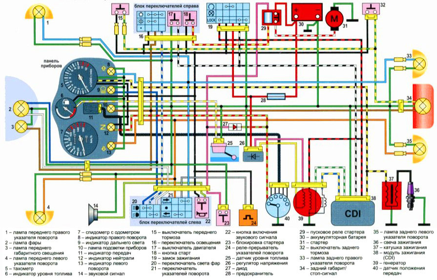

StarD Опубликовано 21 апреля, 2022 Жалоба Опубликовано 21 апреля, 2022 Получил приборку) Сначала воткнул в разъем без перепиновки, но не угадал, потом начал подбирать пины- дело пошло) Поставил, вроде правильно определил +,-, поворотники, дальний, нейтраль. Остались непонятки с тахометром- завожу- ноль эмоций. Хотя при самодиагностике обороты показаваются. Мотоцикл рейсер пантер. Могут быть какие-то проблемы с сигналом от тахометра, то есть несоответствие типа сигнала? или нужно как-то отдельно настроить? В инструкции нет упоминаний об этом. mazepa2000, подскажи плз:) Цитата

Искандер Опубликовано 22 апреля, 2022 Жалоба Опубликовано 22 апреля, 2022 7 часов назад, StarD сказал: Получил приборку) Сначала воткнул в разъем без перепиновки, но не угадал, потом начал подбирать пины- дело пошло) Поставил, вроде правильно определил +,-, поворотники, дальний, нейтраль. Остались непонятки с тахометром- завожу- ноль эмоций. Хотя при самодиагностике обороты показаваются. Мотоцикл рейсер пантер. Могут быть какие-то проблемы с сигналом от тахометра, то есть несоответствие типа сигнала? или нужно как-то отдельно настроить? В инструкции нет упоминаний об этом. mazepa2000, подскажи плз:) Тахометры подключаются на вход катушки зажигания. Главное, не перепутай с выходом. 1 Цитата
Observer Опубликовано 22 апреля, 2022 Жалоба Опубликовано 22 апреля, 2022 (изменено) 10 часов назад, StarD сказал: проблемы с сигналом от тахометра тахометр подключается между катушкой зажигания и коммутатором , обычно это чёрно-жёлтый провод . На Рисунке между 37и 38 Изменено 22 апреля, 2022 пользователем Observer 2 Цитата

StarD Опубликовано 25 апреля, 2022 Жалоба Опубликовано 25 апреля, 2022 В 22.04.2022 в 09:24, Observer сказал: тахометр подключается между катушкой зажигания и коммутатором , обычно это чёрно-жёлтый провод . На Рисунке между 37и 38 Да, точно, у меня такой провод. Но только новой приборке нужен сигнал с датчика холла сразу, как я понял. На схеме это видимо желто-синий провод между 36 и 37) Цитата

Observer Опубликовано 25 апреля, 2022 Жалоба Опубликовано 25 апреля, 2022 (изменено) 2 часа назад, StarD сказал: нужен сигнал с датчика холла Если в описании приборки так сказано , то нет вопросов . Возможно что твоя приборка так должна работать через датчик хола . Тут интересная фишка может коммутатор выбрасывает импульс не той полярности . Например у меня нельзя померить на мопеде автомобильным цифровым тахометром обороты при подключении к чёрно-жёлтому проводу из-за обратного импульса . Также как то попадались скутера в ремонт , при замене генератора 2х тактный двигатель начинал вращаться в обратную сторону . Дело в датчике хола , стоит только перепаять провода на нём и всё начинало работать как нужно . только не между 36 и 37 , а между 39 и 38 жёлто-синий или бело-синий . Изменено 25 апреля, 2022 пользователем Observer Цитата
