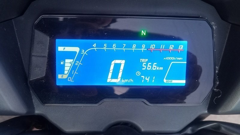

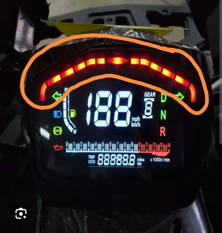

В 18.04.2024 в 21:21, Domik сказал:
Спасибо. Передам инфу мастеру! Работала панель норм и в один прекрасный день остались работать только верхние индикаторы (красные квадратики) , а основное меню (скорость, топливо, передачи и тд) не подсвечивает! Контакты вроде норм. Вот и ищу проблему

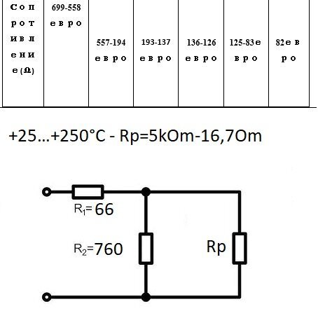

План это конечно хорошо , но суровая реальность диктует свои условия , в результате поиска терморезистора для датчика был выбор сделан из двух доступных в продаже и подходящих типов :
1. Термистор NTC MF52AT 1К
2. Термистор NTC MF58 1К
Сначала купил вариант 2. Термистор NTC MF58 1К ( был более удобный в плане создания датчика , выводы смотрят в разную сторону )  , они оказались 2К , а сопротивление их 1780 - 1850 Ом .
Потом приехав магазин попросил прежде их проверить , оказалось что в продаже нет Термистор NTC MF58 1К  , есть только 2К .
Попросил попробовать замерить вариант 1. Термистор NTC MF52AT 1К  - их сопротивление оказалось где то 750 Ом , т.е очень близкое к таблице мануала от приборной панели .
Взяв обжимную клемму на М6 , с помощью термоусадки , поксипола и термопасты сделал такой датчик .
Попробовал его с помощью паяльной станции сопротивление уменьшается в зависимости от температуры до 20 Ом при 200С
Пока в режиме теста прикрутил к головке цилиндра ( больше всего идёт нагрев когда стоишь и и медленно двигаешься в пробке ). После того как поставлю параллельно цифровой датчик , для сравнения показаний и понимания каким температурам соответствуют деления индикации панели , отпишусь отдельно .
