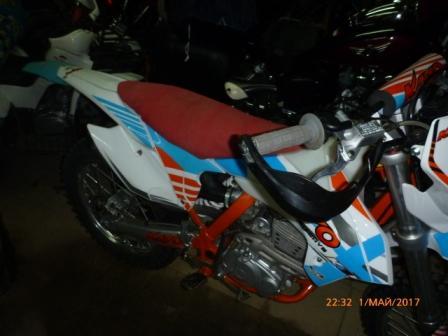

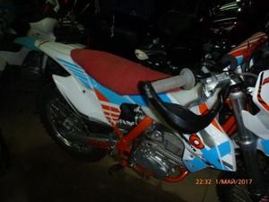

KOLOBOK Опубликовано 1 мая, 2017 Жалоба Опубликовано 1 мая, 2017 Роман, так поделитесь информацией по доработки сидения. Цитата

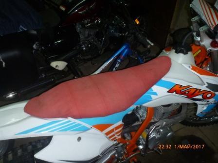

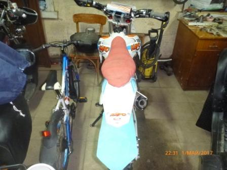

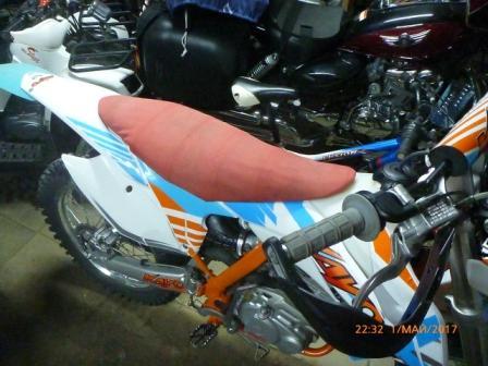

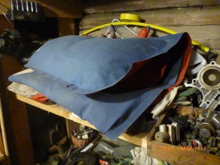

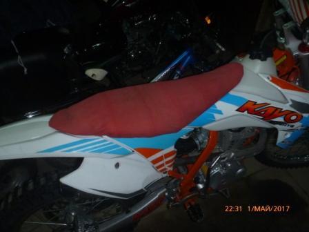

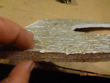

Роман Боровск Опубликовано 1 мая, 2017 Автор Жалоба Опубликовано 1 мая, 2017 (изменено) Ну чё тут делиться.... Колхоз в чистом виде. Использовал что под рукой. Нашлась строительная пенка примерно 2 см толщиной. Сначала приложил с боку по кусочку с двух сторон. Примотал скотчем армированным, обрезал ножом острым лишнее, потом по всей плоскости с заходом на края , эатем ещё слой в центре с заходом на края. Лишнее обрезал ножиком. В гараже нашел старый совковый надувной матрац Дырявый.Из него вырезал кусок и обтянул сверху. С низу строительным степлером к сидушке дынц дынц по кругу примерно через 2 см. Выглядит не очень потому как розовый цвет но результат гут!!! Тут кто как. Вернуть взад 5 минут.Под всем этим хозяйством родная сидушка. Изменено 1 мая, 2017 пользователем Роман Боровск Цитата
