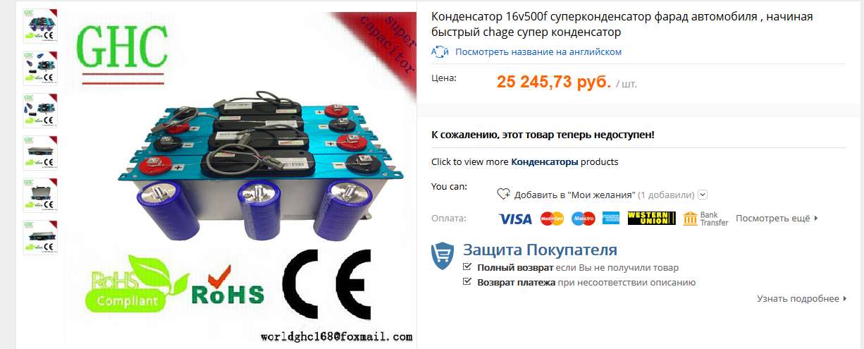

slonikus Опубликовано 13 декабря, 2016 Жалоба Опубликовано 13 декабря, 2016 Значит на фуры DAF ставят с завода пусковые кондёры это профанация... На десятках видео что приводил как люди запускают двиг от кондёров (в том числе и мопед альфа от 30фаратной связки) это тоже профанация... Тем более я хотел не заменить аккум кондёрами а всего лишь чтоб они стояли паралельно с акком и вместе толкали стартер, чтоб на акк не шла такая дикая нагрузка всего лишь... Ну и ещё прокачать свою аудиосистему в мото (2 х по 50ватт усилитель под седлом) Вот в яндексе сделал запрос ионистр в машину и открыл страницу с видео. https://yandex.ua/video/search?p=2&filmId=8985901877221753089&text=ионистор%20в%20машину Подразумевалось что маленькие ионисторы с тонкими ножками непригодны. А нормальная сборка с толстой шиной общей ёмкостью в 1200 Фарад (так заявлено, но похоже считали неправильно) вполне работает, насколько я вижу: Вопрос упирается в стоимость нормальных ионисторов, годных для больших стартерных токов. Цитата
evgeniy569 Опубликовано 13 декабря, 2016 Автор Жалоба Опубликовано 13 декабря, 2016 Зато гляньте какими тоненькими соплями её спаяли Цитата
