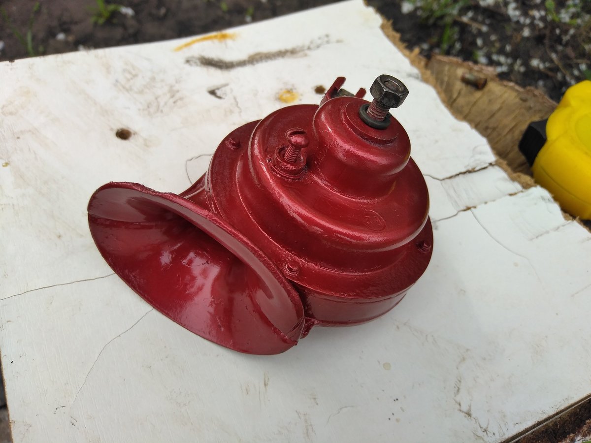

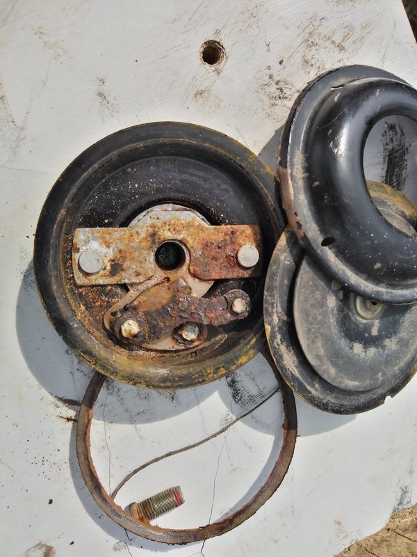

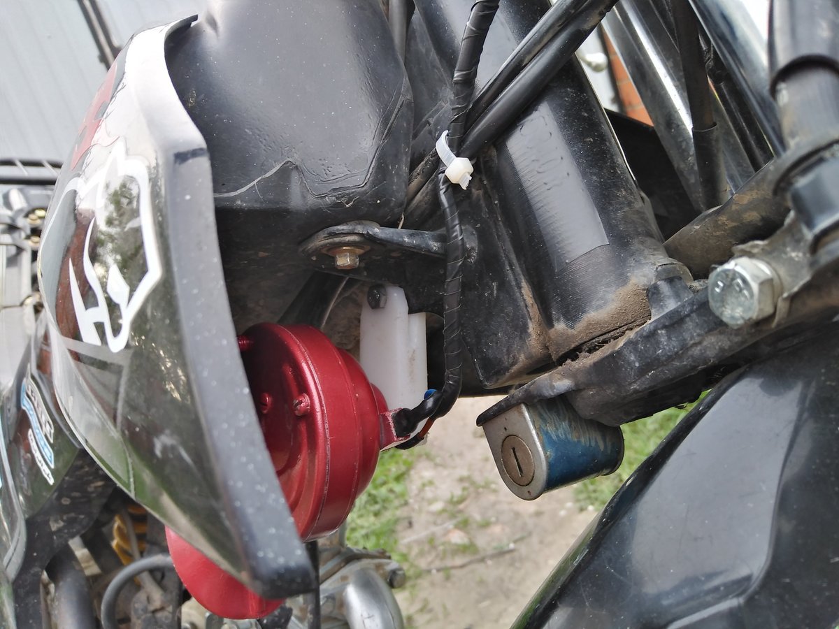

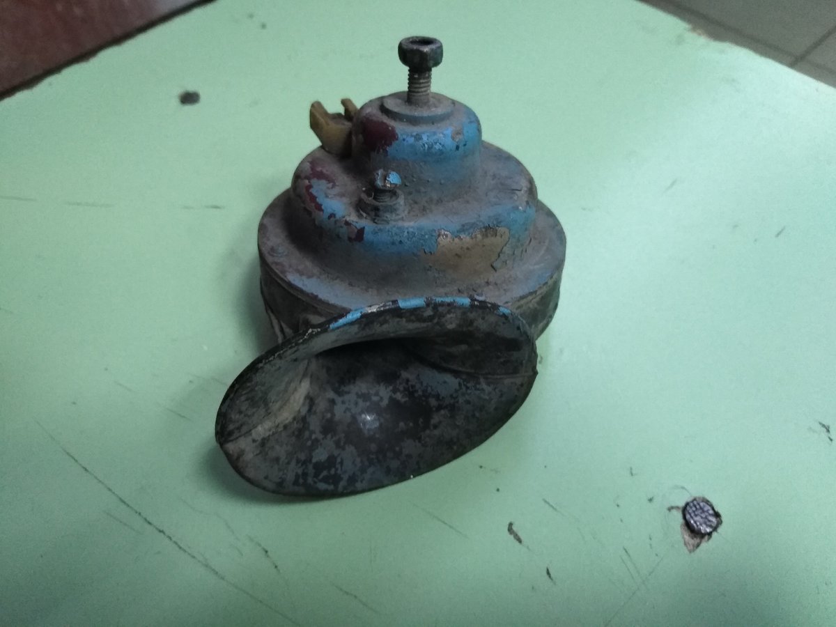

Евгений13 Опубликовано 12 мая, 2019 Жалоба Опубликовано 12 мая, 2019 (изменено) Сгнил родной сигнал. Подогнали от жиги,соединяю к проводам ,сразу начинает гудеть,корпус гудка прикручен к моцику ,т.е. на массу. Получается кнопка на руле замыкает массу для гудка? Изменено 12 мая, 2019 пользователем Евгений13 Цитата
Евгений13 Опубликовано 12 мая, 2019 Жалоба Опубликовано 12 мая, 2019 Родной сигнал своим креплением никак не связан массой с корпусом,поэтому к нему идут два провода отдельно. Плюс постоянно на сигнале ,а минус идёт с кнопки с руля. На сигнале от жиги ,корпус минус,поэтому он при замыкании сигналит. Нашел фторопластовую пластину ,которую готовила на ручку для ножа,прорезал,просверлил и закрепил. После восстановления ,сигнал не так сильно бибикает ,но для разгона кошек и бабулек хватит. Цитата

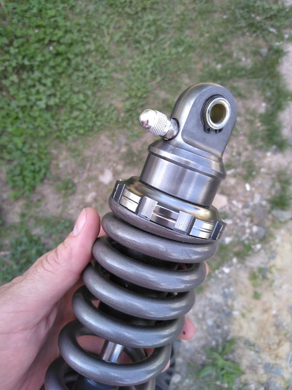

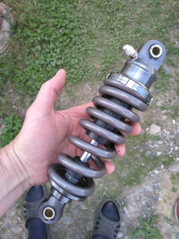

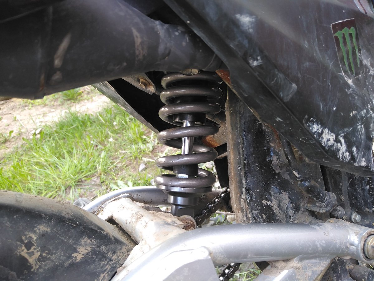

Евгений13 Опубликовано 13 мая, 2019 Жалоба Опубликовано 13 мая, 2019 Пришел амморт из Поднебесной за 3 недели,неплохо. Сточил втулки в размер 19 мм и установил амморт на место. Зад действительно поднялся хорошо,я ростом 192 с первого раза задел ногой за багажник,будь он неладен. Он не намного жосче родного,самое то! Цитата
Евгений13 Опубликовано 13 мая, 2019 Жалоба Опубликовано 13 мая, 2019 Raider1972, а ты прокачивал задний амморт? Цитата
Wozik Опубликовано 13 мая, 2019 Жалоба Опубликовано 13 мая, 2019 В задний амморт кто-нибудь воздух качал?)) ЗЫ - Как же я хочу долить маслица в передний)) Цитата

Евгений13 Опубликовано 13 мая, 2019 Жалоба Опубликовано 13 мая, 2019 50 минут назад, Wozik сказал: В задний амморт кто-нибудь воздух качал?)) ЗЫ - Как же я хочу долить маслица в передний)) если про родной,то в него вообще ничего не залить ,не закачать - не разборный.а который сегодня установил,то с золотника при нажатии вытекает масло. Цитата

Wozik Опубликовано 13 мая, 2019 Жалоба Опубликовано 13 мая, 2019 5 часов назад, Евгений13 сказал: если про родной,то в него вообще ничего не залить ,не закачать - не разборный.а который сегодня установил,то с золотника при нажатии вытекает масло. Да, у меня такой же. Не нажимал на золотник, потом попробую. Там же воздух по идее накачивать можно. Цитата
ПетровичЪ Опубликовано 13 мая, 2019 Жалоба Опубликовано 13 мая, 2019 30 минут назад, Wozik сказал: Там же воздух по идее накачивать можно Нужно! 10атм Цитата
Евгений13 Опубликовано 14 мая, 2019 Жалоба Опубликовано 14 мая, 2019 Тоже читал ,что нужно качать 10 атм,некоторые пишут про 2,-3 атм. Вот в наш нужно качать или нет,тоже задался вопросом. Автомобильным 10 атм не накачаешь,на работе и то 8,5 компрессор выдает. Цитата
Wozik Опубликовано 14 мая, 2019 Жалоба Опубликовано 14 мая, 2019 5 часов назад, Евгений13 сказал: Тоже читал ,что нужно качать 10 атм,некоторые пишут про 2,-3 атм. Вот в наш нужно качать или нет,тоже задался вопросом. Автомобильным 10 атм не накачаешь,на работе и то 8,5 компрессор выдает. Что-то жирно 10 атм... Под седушкой бомба будет получается)) Цитата
Raider1972 Опубликовано 14 мая, 2019 Жалоба Опубликовано 14 мая, 2019 В 13.05.2019 в 15:53, Евгений13 сказал: Raider1972, а ты прокачивал задний амморт? Неа,так и ездию как с китая пришёл....работает мягко ))) В 13.05.2019 в 17:06, Евгений13 сказал: а который сегодня установил,то с золотника при нажатии вытекает масло. Вопрос....и зачем ты это сделал?....теперь качай. Цитата
Евгений13 Опубликовано 14 мая, 2019 Жалоба Опубликовано 14 мая, 2019 1 минуту назад, Raider1972 сказал: Неа,так и ездию как с китая пришёл....работает мягко ))) Вопрос....и зачем ты это сделал?....теперь качай. Я только коснулся немного золотника,доли секунды. Цитата
