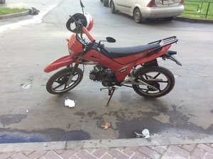

i_ninja Опубликовано 2 апреля, 2018 Жалоба Опубликовано 2 апреля, 2018 Raider1972, подскажи у тебя мотор масло жрет? Готовлюсь к новому сезону, поменял масло, странно что новый мотор, но масло ест, мб конечно автомобильное масло ему не сильно канает или что. Ну и поставил звезду на 16, посмотрим как с ней будет. Цитата
Raider1972 Опубликовано 2 апреля, 2018 Жалоба Опубликовано 2 апреля, 2018 12 минут назад, i_ninja сказал: Raider1972, подскажи у тебя мотор масло жрет? Готовлюсь к новому сезону, поменял масло, странно что новый мотор, но масло ест, мб конечно автомобильное масло ему не сильно канает или что. Ну и поставил звезду на 16, посмотрим как с ней будет. На больших оборотах любой мотор будет поджирать масло (это примерно после 6500 об.). На счёт автомобильного,всё это чушь что нужно специальное мото масло(в своё время восхонда у меня и на дизельном неплохо кормилась,а ведь он двухтактник был). Возьми Лукойл Супер 10w-40 SG/CD ,это именно наше рекомендованное масло,и к тому же оно не дорогое.За 2400 км(с копейками) я истратил 4 литра,но и менял я его часто по началу в период обкатки(хотя и обкатки как таковой не было).А вот всякие модификаторы для снижения трения лить нельзя,не забываем ,что сцепление у нас "мокрое". А вот звезда на 16 это самое то что нужно для нашей мопедки,и по городу хорошо,и по трассе 80 идёт не напрягаясь...да и в горки на четвёртой меня одного затягивает по нашим сопкам без напряга. И если честно,масляный радиатор это совсем не лишнее в нашем пони Похоже скоро новая интересная лошадка у ямасаки появится,почти хонда! Цитата

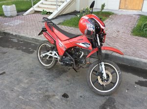

Raider1972 Опубликовано 2 апреля, 2018 Жалоба Опубликовано 2 апреля, 2018 Вот это то как раз и не известно,не нашёл на него тех. данные.Причём их 2 вида ,1(без тх) и 2 типа 125....но вид у него Цитата
