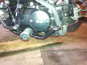

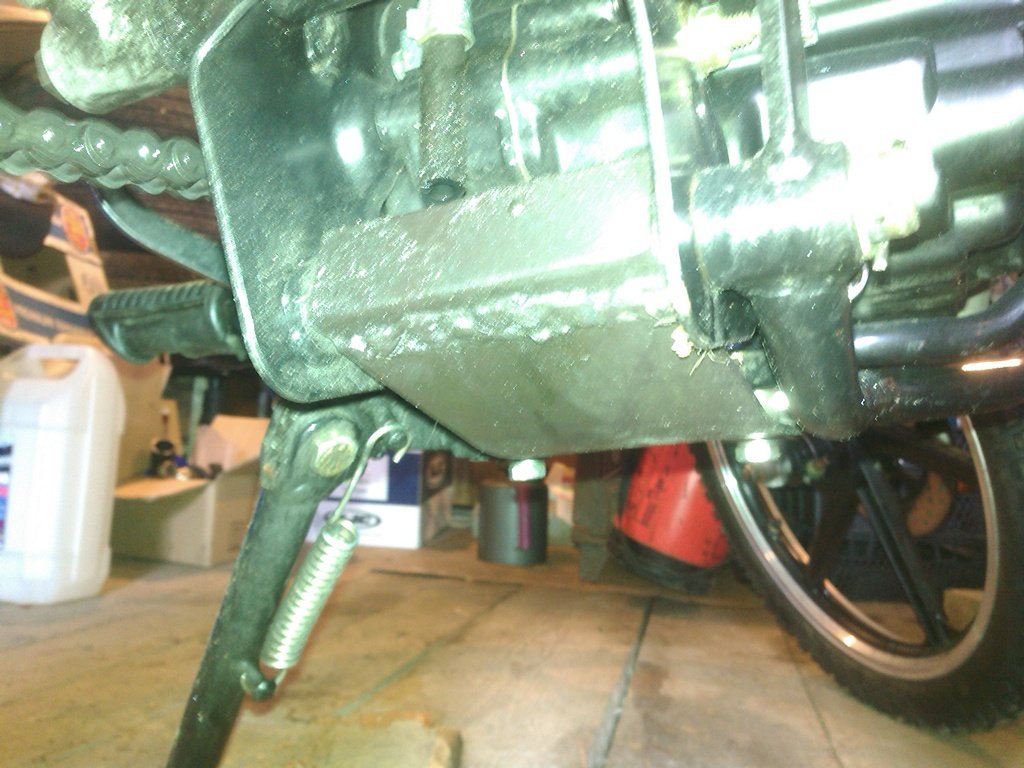

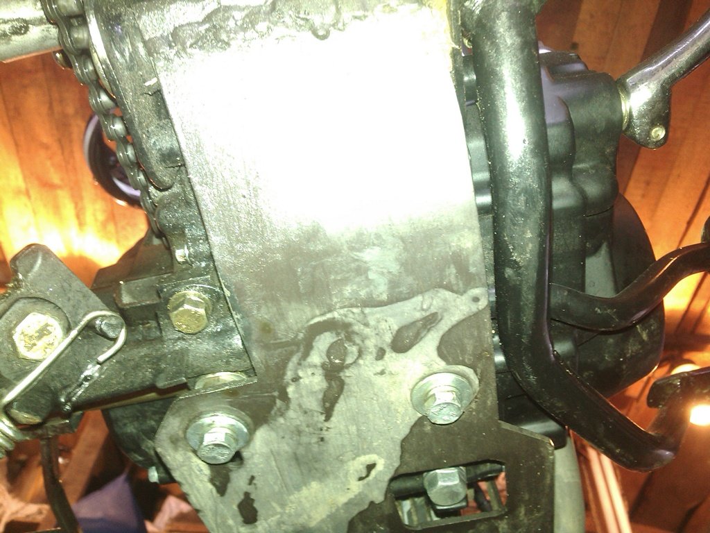

Raider1972 Опубликовано 23 апреля, 2018 Жалоба Опубликовано 23 апреля, 2018 (изменено) Ну всё терь понятно,отвязка от двигла тут формальна,просто немного разгружено место крепления,в минус дорожный просвет и рычаг коробки очень низко(малейший зацеп и привет коробка).Тебе можно было просто модернизировать штатные подножки,сдёрнуть резинки(отрезать ненужный метал) и приварить складные сдвинув их взад(и для ступни места больше и рычаг коробки не нужно опускать). Без подрамника полноценной отвязки не получится.Значит всё же нужно на защиту замыкать подрамник(всё никак за профилем не могу заехать).У меня пока вот так Изменено 23 апреля, 2018 пользователем Raider1972 Цитата

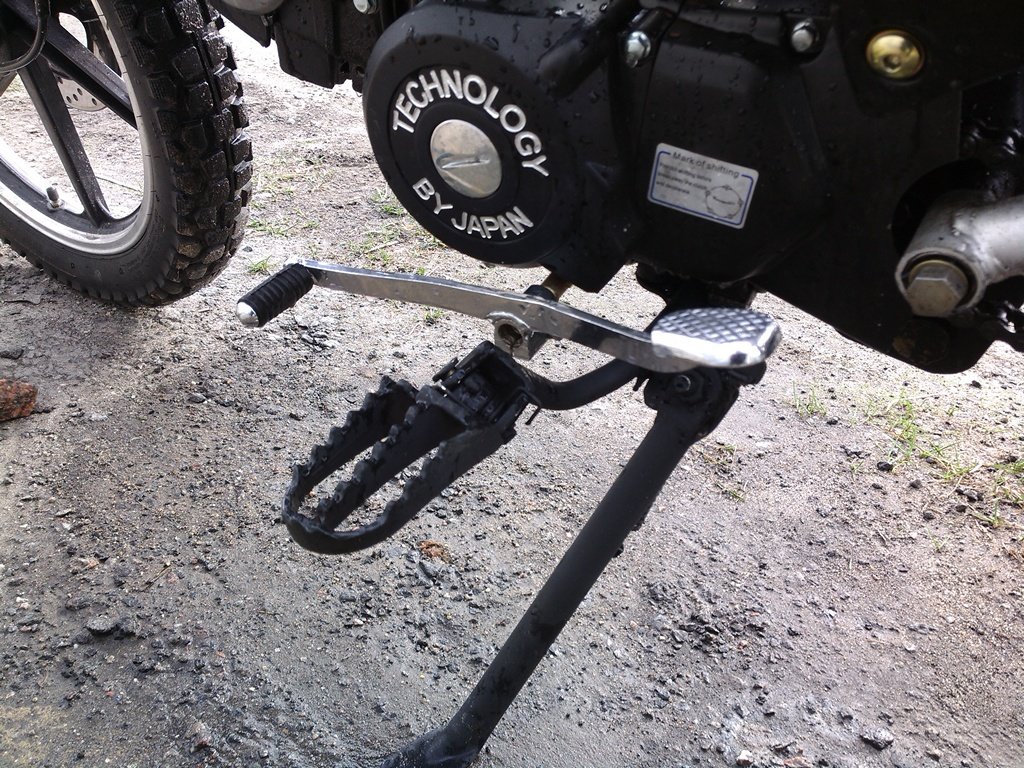

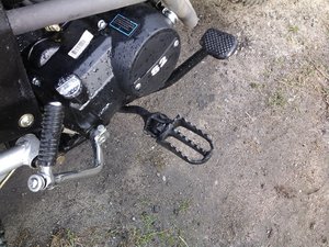

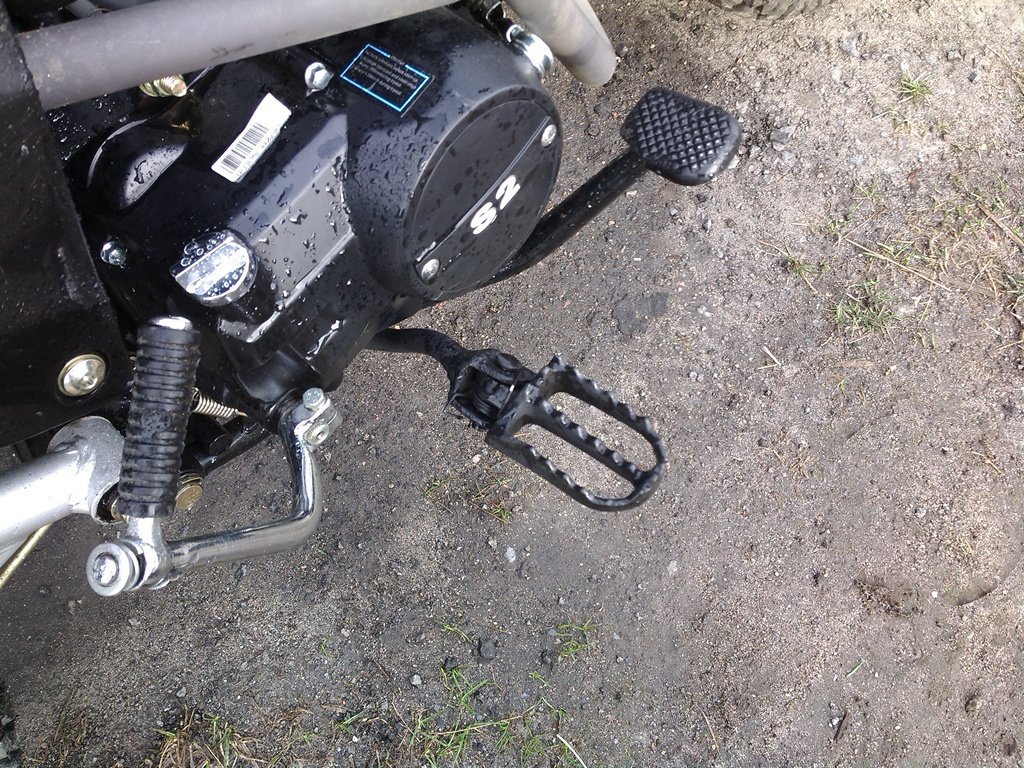

Raider1972 Опубликовано 24 мая, 2018 Жалоба Опубликовано 24 мая, 2018 (изменено) Слепил подножки на штатной базе,сами "зубастики" от ттр125,лом оставил родной,попрыгал в стойке на них...мои 80 кг их погнуть не смогут Да,теперь сзади резина на 3.00 стоит,спереди 2.75,мопедка стала гораздо остойчивой.Походу скоро полноценный мотоцикл получится Изменено 24 мая, 2018 пользователем Raider1972 Цитата

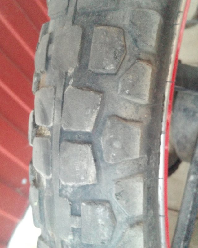

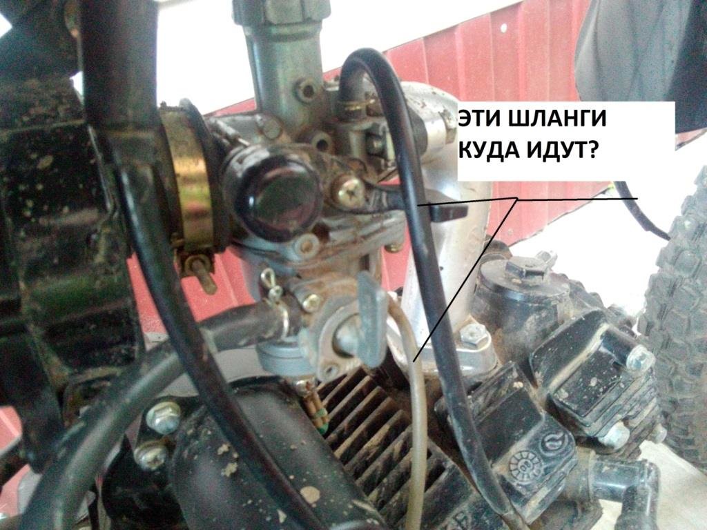

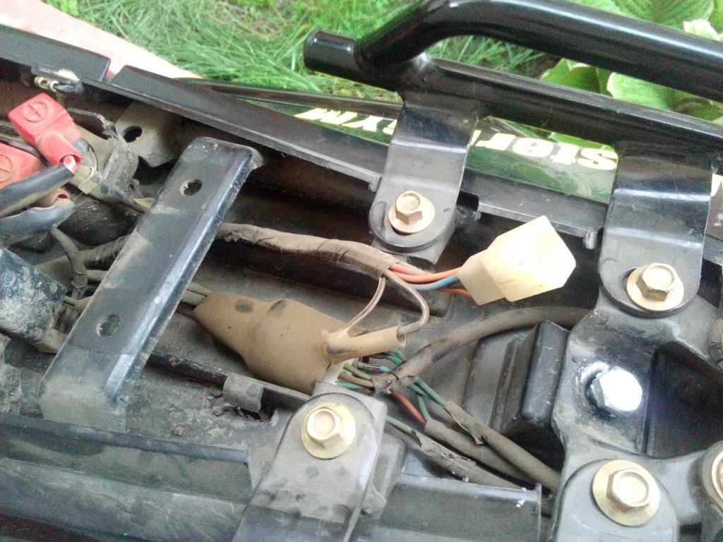

Евгений13 Опубликовано 27 мая, 2018 Жалоба Опубликовано 27 мая, 2018 Приветствую друзья!Вот и мой сын стал обладателем сего мотоцикла. Мото 14 года ,пробег 1700 км.По фото задней покрышки соответствует пробег?Два шланга с карба куда идут и ещё не подключенный разьем под задним сиденьем?Помогите!Вопросов много,самому не всегда есть время читать форум,у самого два авто : буханка 15 года и киа спортидж 16 года.Сыну 12 ый год ,но парень высокий ,весь в меня (сам 192 см).Буду рад общению!!!Полноценные фото можно как то выложить,слишком сжатие большое? Цитата
Raider1972 Опубликовано 28 мая, 2018 Жалоба Опубликовано 28 мая, 2018 (изменено) 1.Пробег вполне соответствует,нейлон на асфальте стирается очень быстро а если ещё и отжигать пытались (выше фото,моя задняя покрышка которая переехала вперёд,пробег 2400 примерно) 2.Шланги никуда не идут,так и висят у всех,нижний для слива топлива из поплавковой камеры,верхний хз. 3.Этот разъём у всех пустой,проводка видать универсальная,за изолировать и забыть. А теперь о грустном,проверьте крепление задней звезды к ступице(вывесить колесо,включить передачу,покачать колесо на кручение(вперёд-назад) СТУПИЦА И ЗВЕЗДА ДОЛЖНЫ БЫТЬ КАК ЕДИНОЕ ЦЕЛОЕ!!!!Если же они уже стали сами по себе,разбирать узел и смотреть на выработку болтов,резьб и отверстий. Спускался с горки,скорость около 90 км,удар,разрыв цепи,накатом прошёл еще около 150 метров,остановился,сходил за цепью,прокатил мопедку около 5 метров....и тут колесо заклинило!!!Не смотря на стопорные шайбы из пресованного риса выкрутилось два болта из ступицы и клинанули колесо об маятник.При разборе,выработка на болтах(около шляпки в звезде,резьба слизана),в ступице разбита резьба болтов на входе,на звезде отверстия потянуты.Данный узел испытывает ударные поперечные нагрузки(торможение двигателем и резкий газ),появляются люфты и потом печальные последствия. Вылечил,заменил болты на м10,в ступице перерезал резьбу,в звезде развернул отверстия,все люфты выбрал в 0 и посадил болты на резьбовой фиксатор...понаблюдаю,в случае необходимости зафиксирую шляпки болтов сваркой . Регик на шлем прикупил Изменено 28 мая, 2018 пользователем Raider1972 Цитата
