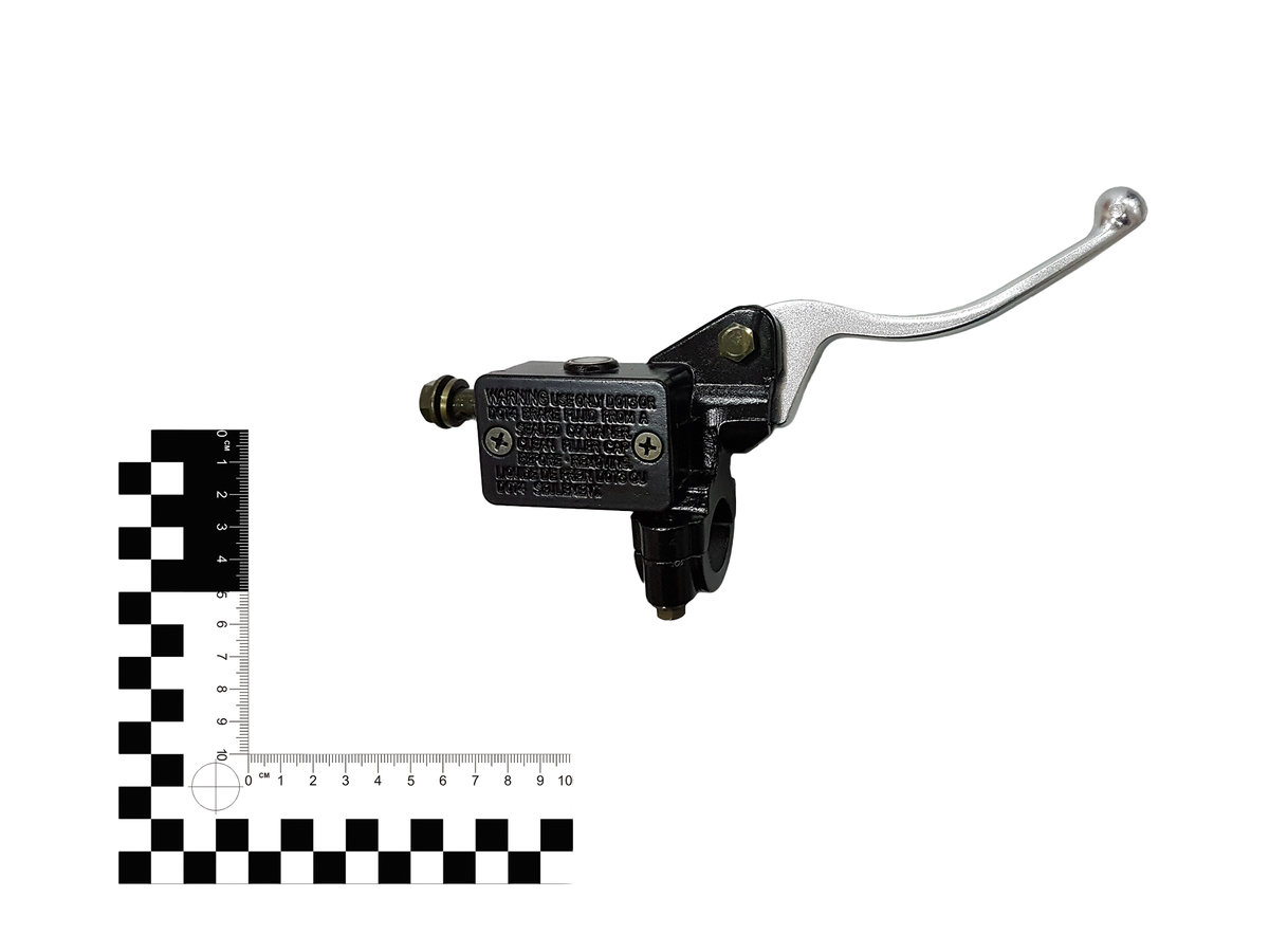

Наверное здесь лучше спросить.
Хочу заказать тормозную машинку. Отсюда вопрос: они в принципе все одинаковые? Или есть вариации в плане совместимости? Например тормозная машинка с 250ки на 400ку пойдет? Или там всё универсальное?
6 часов назад, marvin сказал:
Надо смотреть по суппорту, одно поршневой или двух поршневой. И перед или зад? Перед ещё по диаметру руля смотреть надо.
6 часов назад, Serega_80 сказал:
вроде два суппорта. сейчас не могу посмотреть. Диаметр руля 22мм. он вроде везде практически стандарт.
просто на алишке как бы вообще без разницы... что странно.
35 минут назад, marvin сказал:
Раз на руль, то двухпоршневой.

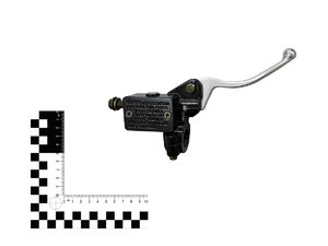

Приветствую.
Не прокачивается передний тормоз. Ни обычной методой, ни шприцом.
Появляется усилие на ручке если раз 20 качнуть и через 30 сек пропадает.
Почитал инет - грешу на манжету в ГТЦ. Как понять какая нужна манжета в такой ГТЦ как на фото. Мот BSE Z1 если что...
И где в Мск ее купить? В инет-магазах подсказать не смогли...
Пуляющий, тормозную машинку тебе всё равно разбирать, доставай манжету и ищи по образцу/размерам. Думается в Москве хватает магазинов, достаточно загуглить и прозвонить о наличии. В худшем случае придется купить новую машинку.

В 19.04.2022 в 16:17, Пуляющий сказал:
Манжета может только пропускать (ручка будет проваливаться под нагрузкой), а у тебя- воздух в шланге или ручка на гтц поджимает плунжер, перекрывая дырку в бачок.
Шприцом снизу вверх качни (крышка гтц д.б. при этом откручена, но не снята, иначе фонтан тормозухи); можно даже туда-сюда погонять жижу шприцом пару раз, главное чтобы объем у шприца был достаточный, и в бачке и шприце жидкость имелась.
Изменено пользователем vlad-k
В 23.04.2022 в 08:09, vlad-k сказал:
Вот кстати шприцом когда снизу вверх пытался прокачать - про фонтан тормозухи речи не было. Т.е. шприцом внизу создаю давление и держу. И медленно, прям еле-еле, уровень ТЖ в бачке начинает повышаться...
Отсюда вопрос - как это проверить: " ручка на гтц поджимает плунжер, перекрывая дырку в бачок"
