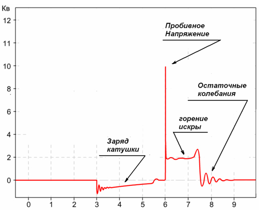

ParaLanik Опубликовано 22 января, 2017 Жалоба Опубликовано 22 января, 2017 3 часа назад, ПетровичЪ сказал: как резистор может оказывать влияние тупо гасит остаточные колебания! (пики которых могут доходить до 160 V, а в мозгах диоды, конденсаторы, микросхемы единичные максимум на 60 V могут стоять, а в основном гораздо меньше (30V)..... Цитата

pop_74 Опубликовано 6 марта, 2017 Жалоба Опубликовано 6 марта, 2017 Индуктивность - это параметр, влияющий на переходные процессы. А по осцилограмме, приведённой ParaLanik-ок, видно, что на промежутке времени от 6 до 7.5 искра устойчиво горит, то есть по высоковольтной цепи течёт постоянный ток - индуктивность там не работает. По этому я и пишу про закон Ома. Мало того, если посмотреть с энергитической точки зрения, цепь обладает некоторым КПД, обладает потерями, которые находятся как произведение квадрата тока на активное сопротивление. И если урать сопротивление проводов, колпачка и свечи, то эти потери переместятся в обмотку катушки зажигания и, в конечном итоге, сожгут её по теплу, как вслучае с бензопилой. Мы же, когда пилим дрова, газуем на полную, а не на холостых работаем. Цитата
evil_laugh Опубликовано 6 марта, 2017 Жалоба Опубликовано 6 марта, 2017 1 час назад, pop_74 сказал: Индуктивность - это параметр, влияющий на переходные процессы. А по осцилограмме, приведённой ParaLanik-ок, видно, что на промежутке времени от 6 до 7.5 искра устойчиво горит, то есть по высоковольтной цепи течёт постоянный ток - индуктивность там не работает. По этому я и пишу про закон Ома. Мало того, если посмотреть с энергитической точки зрения, цепь обладает некоторым КПД, обладает потерями, которые находятся как произведение квадрата тока на активное сопротивление. И если урать сопротивление проводов, колпачка и свечи, то эти потери переместятся в обмотку катушки зажигания и, в конечном итоге, сожгут её по теплу, как вслучае с бензопилой. Мы же, когда пилим дрова, газуем на полную, а не на холостых работаем. На приведённом рисунке не указаны единицы измерения, это первое поэтому с 6 до 7.5 чего - это вопрос открытый. Полагаю, что мс. Вообще при обсуждении каких-то тепловых мощностей всё же желательно иметь осциллограмму тока, а не напряжения. Второе - сопротивление вторичной обмотки само по себе составляет от 8 до 15 кОм. Даже если вы уберёте несколько сотен Ом, которые составляют указанные вами сопротивления - по сравнению с собственным сопротивлением это немного. Я так-то не склонен заниматься подобными экспериментами, у меня на всех мотоциклах зажигание - это пожалуй единственное, с чем проблем не было никогда. Цитата
evil_laugh Опубликовано 6 марта, 2017 Жалоба Опубликовано 6 марта, 2017 то есть по высоковольтной цепи течёт постоянный ток Ток там убывает. Максимален в начале и убывает, пока не прекратится искра. Цитата
evil_laugh Опубликовано 6 марта, 2017 Жалоба Опубликовано 6 марта, 2017 Почему, блджад, редактирование постов перестало работать?! Я, кстати, осмелюсь доложить, что индуктивность вторички там работает весьма ощутимо всегда, из-за её величины. Индуктивность первички обычно 0.3-0.6 мГн, а отношение числа витков между первичкой и вторичкой обычно от 100 до 200 раз. Учитывая то, что индуктивности относятся как квадрат отношения витков - ну, грубым будет приближение индуктивности вторички в 5-6 Гн. Генри!!! Такая индуктивность сама по себе имеет сопротивление порядка килоома на частоте 30 Гц (на холостых 1800/мин). На оборотах 6000 это уже 3.77 кОм минимум, и это для чистого синуса, для всяких выбросов будет куда выше из-за широченного спектра. Цитата
