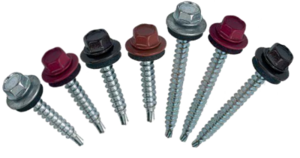

Шухарт Опубликовано 2 декабря, 2014 Жалоба Опубликовано 2 декабря, 2014 Считаешь, что это проблема? У меня в комплекте со шкафом были саморезы для сборки - толщина 5мм, длина 45мм. 45 наверное слишком длинные, но думаю, что и покороче можно найти. Кровельный саморез в самый раз, если на то уж пошло. Но там шляпка под ключ. Цитата

Genriz Опубликовано 4 декабря, 2014 Жалоба Опубликовано 4 декабря, 2014 А что если армированным скотчем проклеить? И широкую полосу из старой камеры еще положить. Ну и саморезы использовать не со шляпкой под ключ, а с плоской шляпкой. Цитата
Jhonkin Опубликовано 4 декабря, 2014 Жалоба Опубликовано 4 декабря, 2014 Армированный скотч не подойдет - быстро протирается, вторая камера - тоже, на морозе дубеет и быстро "изламывается", пож. рукав - самое оно, (не знаю как стропы, но они тоньше), ну и саморезы со плоской шляпой, а под ключ скорее всего может и продолбиться... Цитата
